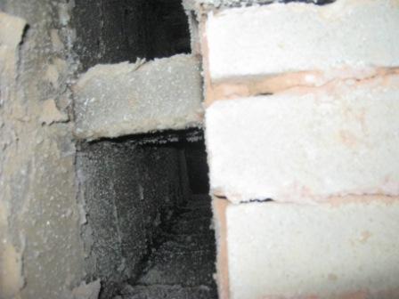

Loodan, et keegi ei pahanda kui täpsustan kolleeg Tiidu ehitatud ahju toimimispõhimõtet tema enda kunagi räägitud jutu põhjal:
Tegu oli Savitoni ümarahjuga(diam 660 mm.), mille sisse ehitati kolde peale sisuliselt risti kujuline vahesein, mis jagas ahju sisemuse neljaks võrdseks tõusvaks paralleelseks lõõriks. Ahi pidi kenasti ühtlaselt soojenema- Tiidu jutus pole mul küll mingit põhjust kahelda. :hello:
Parimat.
Mati Malm.
http://www.kodusoe.ee
Pildil on tavaline eesti pottahi, millel kaks tõusvat lõõri taga. Minu kirjeldatud kuue tõusva lõõriga ahi Soomes, oli sarnanane, mida Potikivi kirjutas. Ainuke viga oli see, et lõõrid olid toetatud latile ja latid lihtsalt läbi põlenud aegade jooksul.
Minu mainitud ringlõõrid Kodusoe foorumi teemas, olid tavalised ringlõõrid muidu, aga ei tõusnud jõnksuga iga ringi alguses, vaid läkid sujuvalt ühtlase ringina lõpuni. See, aga raskendab ahju ehitust muidugi.
Kaks tõusvat lõõri..jpg (22.42 KiB) Vaadatud 4602 korda
