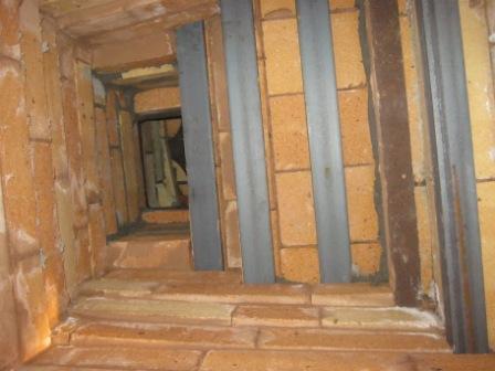

Postitas motamees
Robi 1 kirjutas:... Kui koldeid poleks edasi aretatud, siis näeksid meie parimad kolded välja sellised...
( pildi kolle ei kuulu kaminahjule).
Robi ju vihjab sellele, et selline kolle on ajast-arust, aga pildi allkiri on kuidagi eksitav. Need rauad sulavad sel ükskord kindlasti ära.
Kolle, mis kestab ... ühe talve.
Kolle, mis kestab....jpg (24.91 KiB) Vaadatud 4279 korda
Erinevaid sisevoodri variante võib ju ikka proovida. Ega see ei tähenda, et Kaminahju versioon ei kõlba enam või minu versioon oleks ainuõige. Käib nii ja naa.

motamees kirjutas:
See "tuunimata "kolle pani mind ka esimene hetk veidike jahmatama, sest ahi väljast oli viimasepeal pärl. Aga kuna ahju on ehitand üks tõeliselt kõva ja tuntud meister, siis ma seekord väga ei arva midagi...ja tegelen telekaga...sest selle ahju pärast oli juba palju lärmi siin foorumis( viga oli minus, mitte ahjus).

motamees kirjutas:
Oh-jah. Ripub siin see meistri töö ja kõik on rahul. Mina ei ole. Pekske mind :blackeye:
