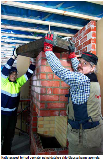

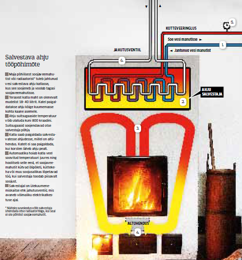

Pottsepp Petri Pakarinen leiutas salvestaja, mille abil saab soojuse juhtida ahjust veeringlusega küttesüsteemi või soojaveemahutisse.

Re: Arengusuunad ahjuehituses
Leiutaja Petri! Eks neid leiutajaid peaks siis ikka...noooh, sadades olema. Sa olid ise ka Wienerbergeri infopäeval Susis kui sellisest, sarnasel põhimõttel, süsteemist pikemalt räägiti? Mis aastal see oligi? Äkki Petri ikka vaatas venelaste pealt ka... :( Või ameeriklaste
http://www.tupauunit.fi/
http://www.tupauunit.fi/Vesi-takkavaraaja/
http://www.tupauunit.fi/Vesi-takkavaraa ... nusohjeet/
Andrus Schults
Postitusi: 728
On tänatud: 43 korda
Traditsiooniliselt soojendab ahi vaid selle ümber olevat õhku, kuigi sel oleks jaksu rohkemakski. „Tahtsin välja selgitada, kuidas saaks ahju soojust ära kasutada ka mujal majas," räägib Petri Pakarinen. Eelmise aasta augustis andis ta patendiametisse taotluse salvestava küttesüsteemi registreerimiseks. Sellele eelnes ligi kümme aastat mitmeastmelisi katsetusi. Katel ahjukaane asemele Juba mõnda aega on müügil olnud eri tüüpi veeküttekaminaid, muu hulgas selliseid küttekoldeid, kus vesi soojeneb lõõridesse või karkassitelliste taha paigaldatud torudes. „Minagi ehitasin algul sarnaseid süsteeme, kuid sain peagi aru, et nii soojeneb vesi aeglaselt," räägib pottsepp. Pakarinen polnud varem näinud laotud ahju, mis sisaldaks veekatelt. Nii ta siis arendaski laotud salvestavasse ahju katlaterasest veekatla, mis paigaldatakse katla ülaossa kaane asemele. „Katla õige koht on vee soojenemiseks ülioluline. Siin tõuseb tuli täiel võimsusel vastu katla põhja ja soojendab vett vahetult," teab kogenud pottsepp.
Postitusi: 3774
On tänatud: 96 korda
Andrus Schults kirjutas:Traditsiooniliselt soojendab ahi vaid selle ümber olevat õhku, kuigi sel oleks jaksu rohkemakski.
See väide näitab ju seda, et kogu leiutise aluseks on üledimensioneeritud (koldega, lõõristiku ja ahjumassi suhtes) ahi :scratch:

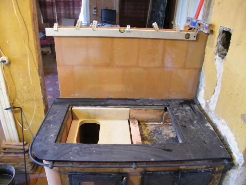

Praeahju pealt shamott puudu pildil.
kaminahi kirjutas:Selles leiutises on üks aga.
Neid on rohkem.
Mul lõi kohe silme ette kondentsvesi ja elekter.
Leevi kirjutas:Praeahju pealt shamott puudu pildil.
Kuna ma alles elan, siis seleta, miks? :blink:
OK :)
Näita kollet, mida seal uut, arengusuundades. Arvutused, lõõripikkused , voolukiirused, ...nagu sa armastad meile teadustada (oma) arengut.
Pliidil tundub ka parempoolne otsasein puudu olema :blink:

Ei midagi erilist. Arvutused ja pildid esimest tulest homme.(PS. Kaua sa enam ei ela, raisk!)
Pildid on Mart Hovile ehitatavast pliidist ja see pliit saab saja nurga alt mõõdetud nii temperatuuriandurite kui ka gaasianalüsatoriga.
