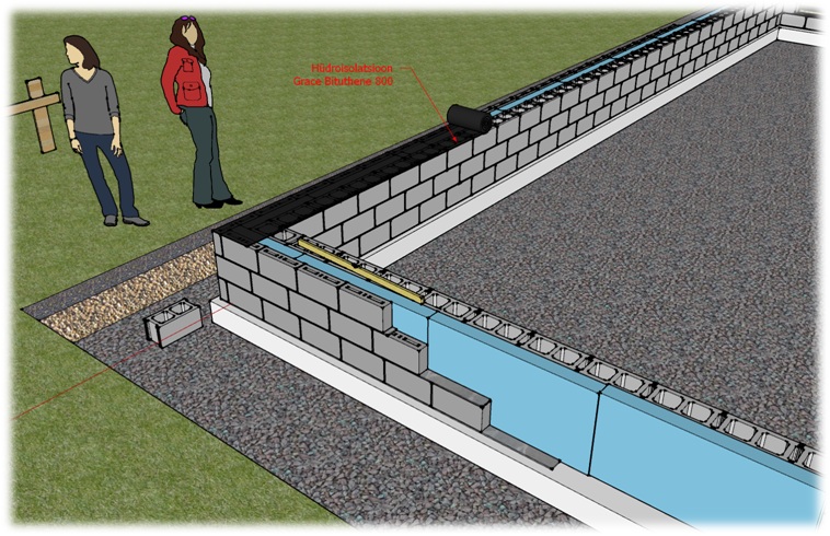

Arvesta, et ladumisel jäävad välisvoodri müüritise vuugid õhuvahes paratamatult mingilmääral nii nagu ma pildil kujunduslikult visualiseerisin:
Keegi ei suuda seest poolt neid vuuke päris siledaks siluda. Seda enam, kui see vahe seal väga kitsas projekteerida.. Lisaks kipuvad alati mõningased vead sisse eelnevatel töödel, mistõttu õhkvahed võivad kohati väga olematud jääda.
Nii, et las see eelplaneeritud 40mm vahe pigem jääb.[/quote]
Aga kui jätta(kui üldse tohib) 20mm kivi soklist üle? Siis jääks 30mm tulutus vahet.
Kuna soojustamise paksus viimasel ajal väga aktuaalseks muutunud(buumi ajal oli 100mm küll ja küll) siis praegu tahaks oma võimalusi maksimaalselt kasutada. Hiljem juurde lisamine võimatu suuremate kulutusteta.
Millegi pärast seal,kus õhk liikuda ei tohiks, siis liigub ta väga "magusasti"isegi 3mm praost. :?

minumeelest on tähtis, et fassaadikivi tootja poolt ettenähtud toetusping oleks enamvähem täidetud. Vastasel juhul tuleks kasutada rohkem peno ja krohvimist või siis vundamendile kivirea juurde ladumist. Viimane on muidugi lisakulu.

Kas see on piisav hüdroisoleerimine? Kas nüüd võiks tagasitäite tegemise juurde asuda?
Re: Plokksein + EPS + tuulutusvahe + tellisvooder
Postitatud: 24 Veebr 2013, 11:59
Postitas Roger10
ei tea kas tagasitäidet saab just lugeda vundamendi konstruktsiooniliseks osaks. See pigem juba osa mis seotud põrandasõlme rajamisega.
Aga noh mida mina tead, mul pole vastavat eriharidust. :) Aga joonised on suht kenad ja näitlukustavad oma detailsuselt.
Postitatud: 24 Veebr 2013, 15:16
Postitas rokikas
Ega ta päris vundamendi osa ei ole jah aga tera siiski. Samuti näitab tagasitäite lubamine et kõik muu vajalik on vundamendiga teostatud.
Postitatud: 25 Veebr 2013, 06:29
Postitas vuuk

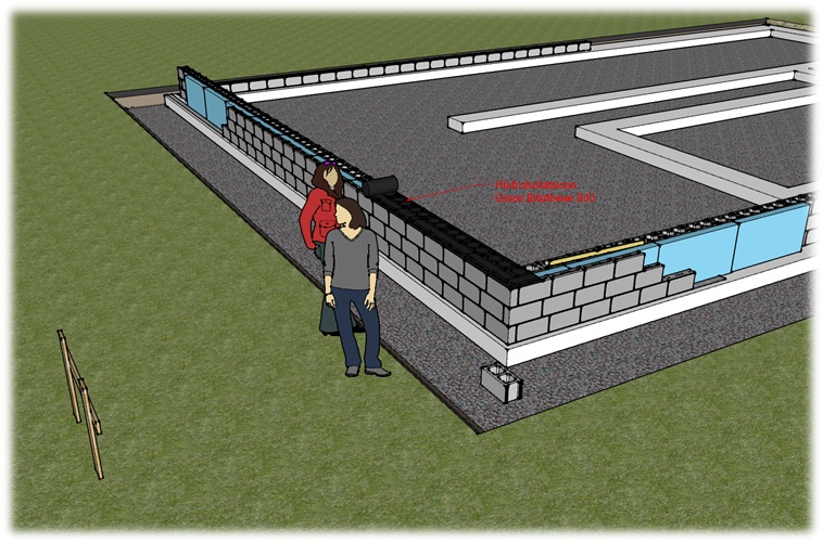

Pildil on tegu madalvundamendi variandga, nagu Roger 10, seda eelpool soovis.
Sellepärast peaks ümber perimeetri paigaldama külma kaitseks kindlasti horisontaalse soojustuse.
Horisontaalseks hüdroisolatsaiooniks joonistasin Bitutheme 8000.
Mis arvate, kas see on paras sinna või üle dimensioneeritud?
Asendaksime Bituthene 4000-ga?
Või paigaldame hoopis midagi muud?
Osades projektides on näidatud ka vertikaalne hüdroisolatsioon välisküljel. Mis Te sellest arvate?
Või püüame püsida teemas ja ei peatuks üldse nii pikalt hüdroisolatsioonil?

vuuk kirjutas:Või püüame püsida teemas ja ei peatuks üldse nii pikalt hüdroisolatsioonil?
Kui sa leiad et see ei ole oluline näidisvundamenti "joonistades" siis loomulikult ei pea sellest rääkima/"joonistama".
Postitatud: 25 Veebr 2013, 09:18
Postitas vuuk
Jääb mulje, et Rokikas Sa soovid Hüdroisolatsiooni kohalt midagi öelda või täiendada.
Et Sa reklaamid end vundamentide ehitajana ja oled ka Soomes palju kogemusi saanud, oled järelikult sobiv nõuandja sõna sekka ütlema.
Lase aga tulla siis - mida ja kuhu me veel võiksime lisada. Püüame ühiselt teha nii, et tuleks parem projekt, kui need eelprojektid, mille järgi me siin Eestis peame tihti ehitama.

Tere. Liiga vara sai nõustutud käesoleva "projektiga". Madalvundament on juba selline teema, kus "optimaatorid" on insenerimõistuse odavusega ja "ehitustavaga" seljatanud. Madalvundament ei kuulu minu soovitusnimekirja. Lugupidamisega. Alar Piirfeld

vuuk kirjutas:Jääb mulje, et Rokikas Sa soovid Hüdroisolatsiooni kohalt midagi öelda või täiendada.
Ei soovi. Tegemist siiski ju sinu projektiga ning küllap sa kui ehitusjuht tead mida õigeks pead. Mina vaid õpilane siin.
Aga muidugi oleks tore näha kui siinne vundamendi läbilõige lõpuni joonistataks (väga kenasti tehtud siiani :good: ) koos kõige vajalikuks peetavaga.

Külaline kirjutas:Tere. Liiga vara sai nõustutud käesoleva "projektiga". Madalvundament on juba selline teema, kus "optimaatorid" on insenerimõistuse odavusega ja "ehitustavaga" seljatanud. Madalvundament ei kuulu minu soovitusnimekirja. Lugupidamisega. Alar Piirfeld
Ei saa siin muud kui ainult takka kiita.
Suhtun madalvundamendi headusesse suure umbusuga ja see ei kuulu ka minu soovitusnimekirja.
Palkmajale ehk jah, aga kivimajale võiks ikka vundamendi talla külmumispiirist allapoole viia.
