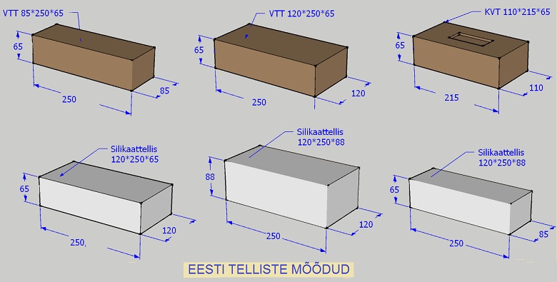

Et kui palju tk-arvult telliseid mahub ühte ruutmeetrisse?
Eestis kõige levinum fassaadikivi variant mõõtmetelt on viimasel ajal olnud 85*250*65mm.
eesti tellised.jpg (80.19 KiB) Vaadatud 4572 korda
Oskustöölistele ja muudele huvilistele informatsiooniks, et 85*250*65mm telliseid kulub tootja andmete järgi ruutmeetrisse 50tk.
Andmetega saab tutvuda näiteks Terca Wienerbergeri hinnakirjast.

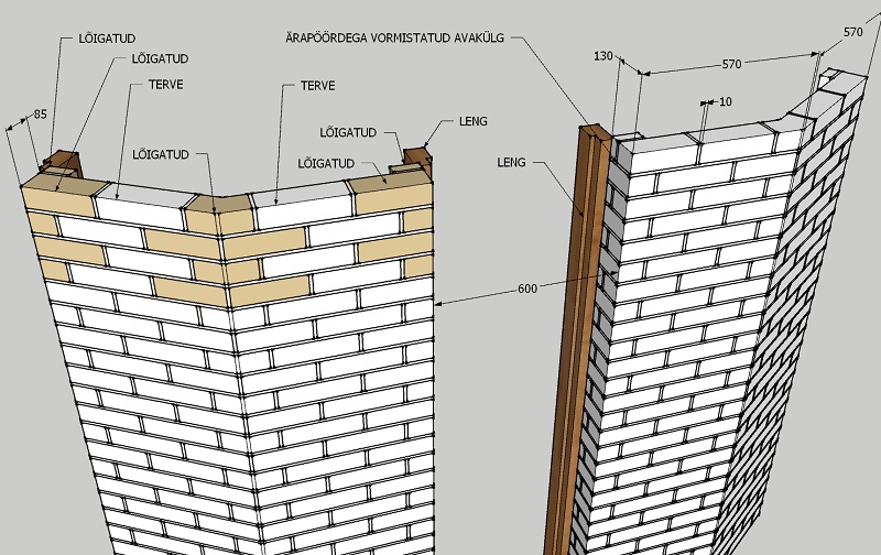

Arvutuslikult (eeldades, et kõik on ainult terved kivid ja vuuk on 10mm)
Kulub tegelikult 51,3tk. Mida rohkem lõikamist seda suurem kaoprotsent ja vastavalt ka kulu.
Edasi oletame, et tegu tavapärase meil esineva fassadiga, millele on arhitekt joonistanud fassaadielementideks niisuguseid "rosinaid" nagu näha all oleval pildil ( mis mul spetsiaalselt siia foorumisse saatmiseks täna hommikul ScetchUp-iga meisterdatud.
Kuidas arvate, mitu "tükki" on sellises fassadiladumise töös ühes ruutmeetris?
VT pilldil. (Ülemised lõigatud tellised värvisin parema ülevaatlikuse huvides kollaseks.)

Teen teil elu kergemaks, vastan ise küsimusele.
Pildil oleval juhul on 1m2 seinapinnas ligikaudu 70 tk (terved ja lõigatud kokku).
Seal hulgas on 50 tk lõigatud ja 20 tk terved (lõikamiseta).
Edasi võiks mõelda mitu ruutmeetrit jõuab laduda oskustööline
päevaga niisugust fassaadi eeldusel, et selle aja sees on vaja mõõtu lõigata ka kivid.
(lõikamisel vajalik mm täpsus, sest et vastasel korral vuugid ei oleks ühetaolised). :wave:
