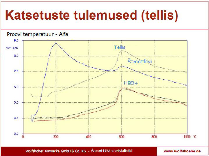

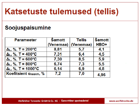

Seoses samasuguse küsimusega tellisid meie Venamaa kolleegid paar aastat tagasi mõõtmised Saksamaalt, laborist kus selliste teemadega tegeletaksegi. Juhin siis tähelepanu, et testis kasutatud punane savi-liiva tellis oli toodetud Venemaal. Šamott aga see sama, mida siinmail meie omaks tihti nimetatakse, kuigi toodetud ka see siis Venemaal.
Katsetuste tulemused tabelis.PNG (140.52 KiB) Vaadatud 4311 korda
Saksamaal laboris tehtud katsetuste tulemused.PNG (24.07 KiB) Vaadatud 4311 korda

Andrusele aitäh! Kuigi ma suhtun reservatsioonidega igasugustesse "meie mõõtmiste järgi on meie toode parem kui turul konkureeriv toode", on see vähemalt midagi konkreetset.

Tänud Andrusele ja rokikale info eest aga samoti kõver on küll 200°c kandis kuidagi ebaloogiline, see vajaks lisa tõestust sõltumatute mõõtjate poolt

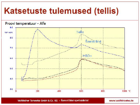

Mõõtmised sai teostatud täiesti erapooletult. Eks see on juba iga pottsepa enda asi, et materjalide edasimüüjatelt ja tootjatelt küsida konkreetse toote erinevaid andmeid, mis just planeeritava kütteseadme ehituse seisukohalt olulised. Kodustes ahjudes või pliitides on mõistlik nendes kohtades kus tuli ja kuumad suitsugaasid materjaliga kokku puutuvad kasutada materjale mille soojuspaisumise on ühtlane. Suur soojuspaisumine madalatel temperatuuridel lõhub olenemata pottsepa oskustest ahju sisekonstruktsioone. Seda teadmist ei ole välisvoodri ja sisekonstruktsiooni vahel mingi isolatsioonimaterjali kasutusega võimalik muuta.
Üritan graafiku natuke suuremana üles laadida.
Soojuspaisumiste graafik protsentides erinevatel temperatuuridel.PNG (267.51 KiB) Vaadatud 4497 korda
