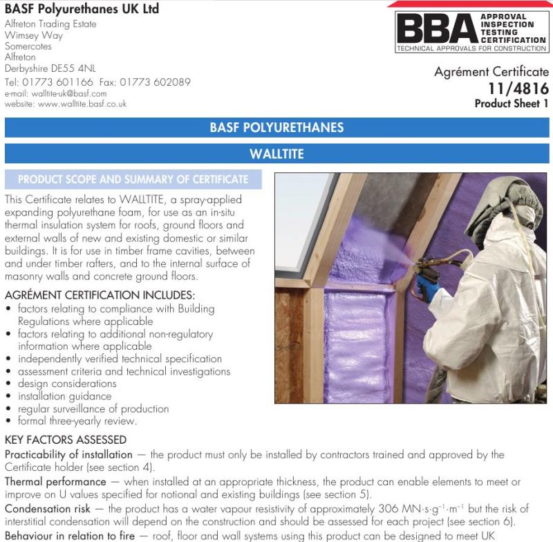

rokikas kirjutas:
Külaline kirjutas: Kui Läänes võib tavainimene usaldada kehtivaid süsteeme kvaliteettulemuse saavutamiseks
Kas eelpool viidatud SPU lahendus palkmajale on "Eesti" või "Lääne" lahendus?
Sõltub ilmselt kasutatavale süsteemile sertifikaadi väljaandjast, kui see on "Läänest" nagu näiteks see:
http://www.econps.ie/downloads/BASF%20W ... RAL%20.pdf
PUR sertifikaat BBA.jpg (111.87 KiB) Vaadatud 7047 korda
, siis on tõenäoliselt tegemist "Lääne" lahendusega, kui sertifikaat aga puudub, siis aga on ilmselt tegemist kodukootud lahendusega ;)
NB! Ka sellel sertifikaadil kirjutatakse, et kondensatsiooniriski tuleb hinnata igal konkreetsel juhul eraldi.

See ei ole sisult SPU lahendus!

Re: Järjekordne palkmaja soojustamise teema.
rokikas kirjutas:See ei ole sisult SPU lahendus!
Mis selles siis nii erilist vahet on - üks välisseina sisepinnale kinnivahutatud polüuretaanikiht kõik ;)
Palkmaja sisepinna soojustamisest kahjuks vist VTT ja TTY-dokumente (vähemalt pealkirja järgi, lingid dokumentidele nagu veebilehel puuduvad) silma ei jäänud :scratch: .
