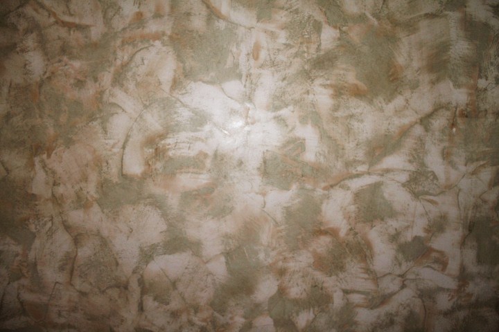

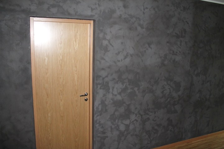

Ei meeldinud ka mulle suured objektid, liiga palju jamasid, tulin ära, aga ei jäänud koju istuma, vaid hakkasin ise tegutsema, mitte kodus ootama, et keegi mulle hõbekandikul midagi ette kannab.
Kõik mida sa teed, teed iseendale või täpsemalt enda maine jaoks! Kui sa sellest aru ei saa, siis pead tõesti sitta edasi tegema, peaasi, et ise rahul oled ja liisingud makstud saaksid.
Muide, vihjena võin öelda, et maalritööde ainus lõpptulemus ei ole ainult sile sein või lagi, vaid palju muid variante ja mida rohkem sa neid erinevaid variante oskad, seda parem. Uuri ise raamatutest, käi koolitustel, millest enamus tasuta, käeharjutuseks mõned väiksemad proovitööd võiksid tasuta teha (materjali ostab tellija) ja hiljem saad juba vabalt õiglast ja natuke suuremat hinda küsida, sest ega nende eritehnikate oskajaid-tegijaid just jalaga segada nüüd ka ei ole.
