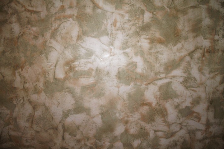

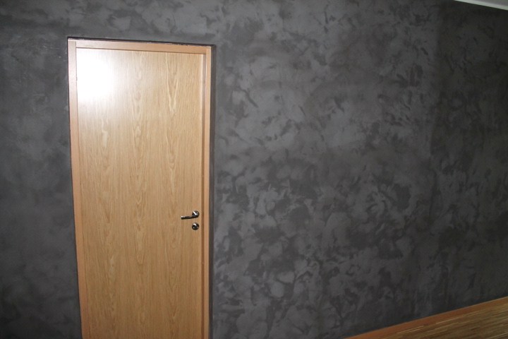

Muide, vihjena võin öelda, et maalritööde ainus lõpptulemus ei ole ainult sile sein või lagi, vaid palju muid variante ja mida rohkem sa neid erinevaid variante oskad, seda parem. Uuri ise raamatutest, käi koolitustel, millest enamus tasuta, käeharjutuseks mõned väiksemad proovitööd võiksid tasuta teha (materjali ostab tellija) ja hiljem saad juba vabalt õiglast ja natuke suuremat hinda küsida, sest ega nende eritehnikate oskajaid-tegijaid just jalaga segada nüüd ka ei ole.

Urmas,kenad tööd! ei vaidle vastu yhelegi su väitele ja nõuandele ..aga ei saa ka maha materdada teiste arvamusi ja nähtud asju ..jääb mulje nagu arvaksite et see kõik mis kirjutan unes nähtud ..et pole võimalik et nii on.aga paraku see lic on nii.SEe on täpselt nagu yhes väikses linnakeses on tänav kus elavad inimesed kes yritavad yles klohmida pm vanu peldikuid ja mõni tänav eemal kerkivad uhiuued majad .kõik tahavd ikka neid uusi ja uhkeid maju teha kus omanikel rAHA,aga paraku neid vanu uberikke rohkem ja ka inimesi rohkem kellel seda võimalust pole.siis tahest tahtmata tuleb seda teist varianti rohkem ette .Kuna väikses linnas ..(enamus eesti linnad ongi väiksed)on ehitusfirmasid pm rohkem kui ehitajaid ,siis hinnapakkumised on utoopilised.Mõni mees arvab et ehitajale paras 2 eurot tunnis anda.ja siis vähe profimale poisile piisab kolmestki ..peaasi et peale minimaalse summa lubamist kliendile omale korralik summa tasku tuleb.Asi pole selles et ei oskaks teha ,kindlasti mitte ei hakka kuskil tasuta kätt harjutamas käima ,see ju täiesti ajuvaba.selleks on kool ja 3 aastat lihtööliseks oleimisest kyll,kus sai väikse raha eest nö kätt harjutatud .oskajaid mehi on kyll ja veel.. kes ei saa väärilist palka .lpean ka ennast sinna hulka !!käisin 4 aastat norras tööl ,veel kolme mehepojaga kodumaalt,väga mõnus oli teha nii nagu ise tahtsid ja kõik mis kliendile soovitasid sobis ja rahas polnud kysimust,sai tehtud ilusaid asju..Kuna nyyd ka laps siis norra tuli jätta sinnapaikka ja jälle tagasi maarjamaale koht organiseerida.Ei väida absoluutselt et kõik tööd yhte masti .kliendid erinevad kellel lubab rahakott rohkem kellel vähem.ja need kellel see rahkott vähem lubab ,on lugu ikka ja ainuti yhtemoodi..kuskilt nurgast veetakse sulle välja vana Rl- i kott..tehke sellega vuugid ja viimistlus jne ..karkassiks on näe mul siin kuuri all laudu ja vana värvigi 7 a tagasi värvitud köögist yle ..krundiks korraliku start latexi asemel täiesti suvaline värvipõhi kuhu lastakse vette juurde panna ja sobib kyll..veetakse vanu kruve jne jne.see pole nali !!!!mis sa siis teed?? jalutad minema??garantiiga on ka lood nagu on ylemused võtvad töö vastu leppides kokku eelnevalt et kui tahab oma materjale kasutada siis kas garantii lyhem v puudub yldse ..see ju ka täiesti õige ..ja klient on nõus!!ahh mis taga kuradiga ikka juhtub !!niipalju kui on inimesi on erinevaid arvamusi ja soove.väga meeldib teha korraliku asja klientidele kes ise seda soovivad ja ei koonerda seal kus ei tohiks!!(seda juhutb viimasel ajal väga harva)ja kus ei saa nii teha .seal teed nii nagu saad ,naerad ja saad isegi aru et see täitsa ajuvaba, aga teed ära ..siiamaani saan ikka magada öösiti!nii ,et kuidagi ei saa öelda et kõik mis teed teed endale..endale tehes olen iga pisiasja lihvinud ja nö ylegi lakkunud..kuna on aega teha ja oled ise peremees..ei pea oma mainet yldse ohustsatuks kui on asi tehtud nagu kästud või nagu klient on tahtnud..hiljem mõni veel kiidabki ,näe tegid mul siin nii väikse raha eest ja jube kiiresti..ja juba ongi samasugune tegelene soovi avaldanud ja uurib .et äkki saaks veelgi odavamalt kuidagi :))
