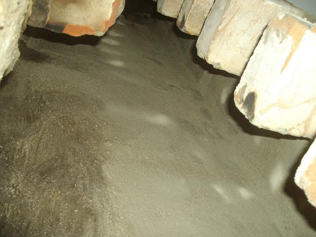

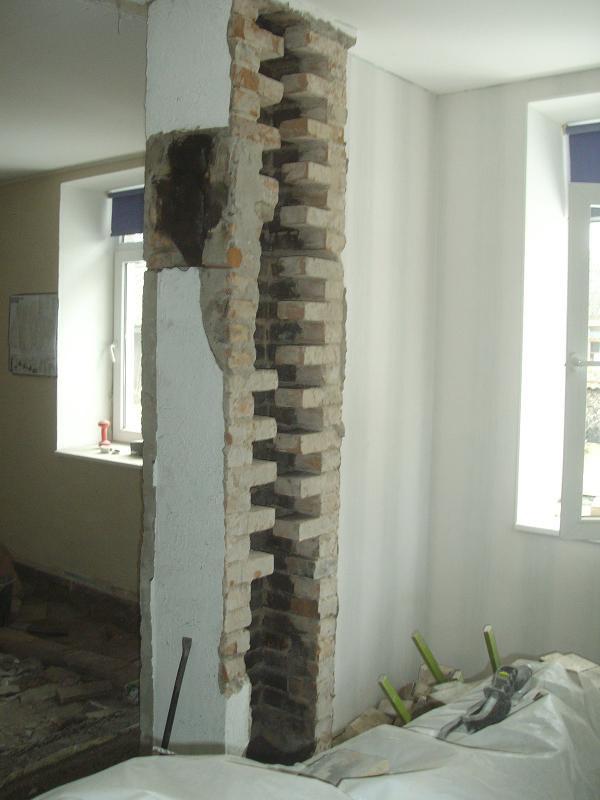

Re: Korstna renoveerimine
Postitatud: 19 Dets 2013, 16:29
Postitas motamees
Pestud, kustud, kammitud...
Postitatud: 20 Dets 2013, 11:25
Postitas amatöör1
Kahjuks ei anna esimesel ja teisel korrusel korstent avada, ainult saan pliita ja ahjuslepe kuidagi lahti võtta. Nagu pildil näha analoogselt tehtud kõik korstna küljed. Tuleb jääda siiski variandi juurde: Korsten teise korruse vahelaeni maha, allapoole mahub juba nõutava läbimõõduga metallhülss, ülespoole siis ikkagi ka kahekordse metallkorstnaga, pole mõtet hakata erinevaid materjale kokku pookima. Täna hommikupoolikul sai antud teemat ka üsna põhjalikult siinse atesteeritud korstnapühkijaga arutatud, katiku puudumisest vahelagedes ei näinud ta probleemi, see olevat antud vanade majadel üsna tavapärane, pigihulk olevat isegi vähe ja lihtsalt võiks ühe videouuringu seal korstna sees teha. Kuna ma oma jura ei jätnud siis arvas, et antud korstna puhul vast jah on see jäik metallhülss ja sealt pööningult edasi soojustatud metallkorsten hetke valikutest kõige optimaalsem. Tulevikus tuleb see ahi ka välja vahetada, seega soojusenergia mis korstent soojendab jääb veelgi väiksemaks. Eraldi veel motamehele. Tuleb meelde küll sinu anektoot... 1:0 sinu kasuks.
