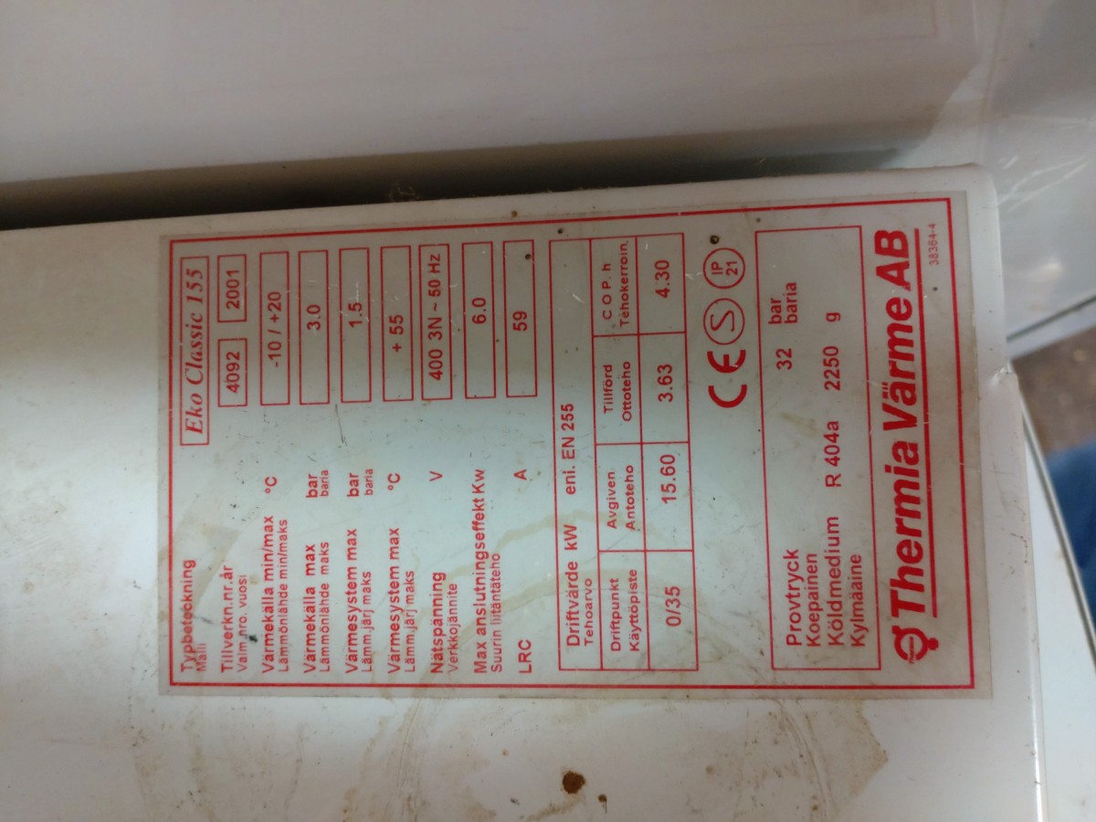

Thermia Eko Classic 155 maasoojuspump. Copelandi kompressor (ilmselt) lõpetas koostöö.
Tegemist on seadmega aastast 2001 - oskab keegi kiirelt öelda, kas kompressori vahetuse peale on üldse mõtet mõelda? Mis see orienteeruv kulu võiks olla?
Ise teha ei oska, nii et kui, siis oleks vaja komplektset lahendust...
Kompressori täpse margi saan vast ka aga mõne aja pärast, seda tean et on 3-faasiline.
Asub Tartu läheduses.

Kui see on IVT pumpadega analoogne siis mul joonistati Copelandi vahetuseks jm. kaasnevate tööde eelarveks ca. 6500 eur kolm aastat tagasi.. Seega täiesti mõttetu. Need kompressorid on-off pumpadel lõpevad otsa seepärast, et külmaaine hakkab vaikselt välja lekkima, seda ei tuvasta ükski andur (miskipärast), kompressori töötemp. tõuseb pidevalt ning lõpuks ta sisse kärssabki.

Ei ole mõtet vahetada.valaskalakene kirjutas: 19 Okt 2022, 14:02 Thermia Eko Classic 155 maasoojuspump. Copelandi kompressor (ilmselt) lõpetas koostöö.
Vana kompressor kestis 21 aastat. Parem on mingi uus seade vaadata.
Remont võib maksta ca 1,5..2 tuh kuid arvestades kogu seadme kulumist 20 a jooksul siis sellel pole mõtet.
