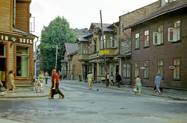

xil kirjutas:Mis vanaisasse-vanaemasse puutub, siis külmade tulekul kleebiti aknaääred aknapaberiga kinni, et õhuvahetust läbi piirdekonstruktsiooni vähendada ning akende avamine oli kuni kevade saabumiseni välistatud. Supi keetmise ajal tuli piirduda kommentaariga "Hääd toidulõhnad"
"Luftaken" mida ei kleebitud kinni oli ikka vägagi levinud lahendus. Seda ka "hingavate seintega" palkmajades.
"Supiauruauk"
"Supiauruauk"
Postitusi: 6854
On tänanud: 149 korda
On tänatud: 156 korda
Re: Hingav aluskate
Huvitav, kus ja millal see pilt on tehtud?
Re: Hingav aluskate
Tänaste nimedega "Soo" ja "Vana-kalamaja" rist Tallinnas. https://www.google.ee/maps/@59.445867,2 ... zl6BTw!2e0
Aastaks 1972 ilmselt http://pilt.delfi.ee/picture/9179641/
