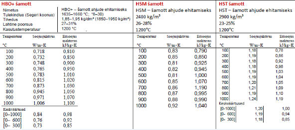

Mina üritan pottseppadele selgitada erinevate uute materjalide füüsikalisi omadusi mida siis meistrid saaksid harjumuspärastega võrrelda ja neid teadmisi oma töös kliendi soovide maksimaalseks rahuldamiseks ka ära kasutada. Kõik majandustegevusena tegutsevad pottsepad peaksid ka olema kompetentsed sobivaid materjale valima. Nii vähemalt nägi ette vana kutsestandard ja ka uues pottsepa kutsestandardis kõik vajalikud teadmised välja toodud. Et pottsepp täna konkurentsis püsiks peab ta paraku nii materjale tundma kui ka olema MÜÜGIMEES. Muidu tuleb siirduda mõne teise töö peale.
Wolfshöher Tonwerke šamotid HBO HSM ja HST.PNG (81.7 KiB) Vaadatud 4218 korda

Selgitage müügimehele kes soovib 24m2 toa kütteks ahju, et miks just tellisahju peaksin valima? Tahaks teada, mis argumentidega kõrgemal tasemel müügitööd tehakse ja mitu kilogrammi siis sobiv tellisahi kaalub? Paluks ka selgitust, et on siis parem puhasvuuk või krohvitud tellisahi jne?
Kõrgemalt tasemelt ootaks ka kõrgetasemelist esitlust. VEUKO spetsialistide sõnul jõuavad läbi katse-eksituse meetodil pottsepad ahjuehituses kõrgemale tasemele 25 aastaga ja sedagi siis kui suudavad areneda ja järeldusi teha. Matemaatilise lähenemisega jõuab pottsepp sama tulemini 5 aastaga.
Q = m · c · ΔT
