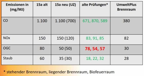

Alates 01.01.2015. on näiteks Austrias EN 15544 kolde ehitamine keelatud, kuna see ei vasta sellest hetkest seal kehtima hakkavatele emissioonide piirmääradele. UmweltPlus kolle suudab täita nii uue seaduse poolt esitatavad kui ka Austria Ökomärgise saamiseks vajalikud nõuded. Ökomärgise taotlemine ahjule ei ole kohustuslik, küll aga peab olema dokumentaalselt tõestatud ahju vastavus kehtivatele emissioonide piirmääradele jne. Hakatakse kontrollima ka dokumentatsiooni vastavust tegelikkusele. Kui olen õigesti aru saanud, siis tegemist saab olema pisteliste kontrollmõõtmistega, igat ehitatud ahju kontrollima ei hakata.
Alljärgnevas tabelis on ära toodud Austrias kehtivad emissioonide piirmäärad (tulp 2), alates 01.01.2015. kehtima hakkavad emissioonide piirmäärad (tulp 3), UZ 37 suunistele vastavad emissioonide piirmäärad (tulp 3 sulgudes).
Lisaks on tabelis testide tulemusel saadud emissioonide kogused vertikaalse ja horisontaalse kolde kohta ning biokolde (RATH?) kohta (tulp 4) ja lõpuks UmweltPlus kolde testi tulemused (tulp 5).
Nagu tabelist näha, on nii vertikaalse ja horisontaalse kui ka biokolde probleemiks OGC (orgaanilised gaasilised süsinikku sisaldavad ühendid) tase.

Leevi kirjutas:...Alates 01.01.2015. on näiteks Austrias EN 15544 kolde ehitamine keelatud, kuna see ei vasta sellest hetkest seal kehtima hakkavatele emissioonide piirmääradele...
Mis teil viga on? Me elame Eesti Vabariigis ja Austria ei puutu meisse. Miks me peame jälgima miski teise riigi seadustikku ja seda üldse siia eksportima? Ilmselgelt peab see olema kellegile kasulik. Maailmas on veel palju teisi riike, kui Austria ja Saksamaa. Aga just seda liini tahetakse millegipärast juurutada. Varsti hakkab miskit ärimees aafrika ahjuuksi müüma ja siis on vaja meil ka sealseid ahjusi sundkorras ehitada.

Leevi kirjutas: Siin foorumis restkolde pooldajate poolt esile tõstetud V-koldeid (Unibuild, Ahjumaailm) võiks siiski võrrelda EN 15544 järgi ehitatud koldega, või siis pigem isegi UmweltPlus või mõne muu käsitsi müüritud UZ 37 koldega.
Võrdlused sul Leevi seinast seina ja kõigil peened nimed ja tähed. Tegelikult on see kolle ehitaud Nunnauuni Kuldse tule kolde järgi ja nii oli see ka siis kui Eestimaal veel keegi ei teadnud midagi EN-idest. Küll aga mäletan mina Leevi kuulutamist, et mind ja minu ehitatav kolekolle just EN-15544 poolt ära killitakse.
