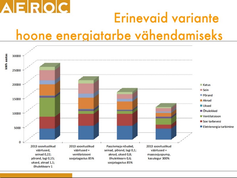

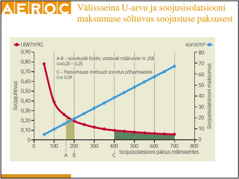

Postitas karel87
Vajaliku soojustuskihi paksuse ja tasuvusaja üle mõtisklemiseks lisan kaks slaidi Aeroc-i turustajate koolitusmaterjalist. Minu rekord on projekteerida 700mm PUR-i pööningu vahelaele. Sellise soojustuskihi otstarbekus jäi mulle lõpuni ebaselgeks kuid klient on kuningas ja paber kannatab kõike.
