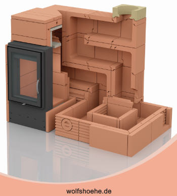

Jutt ju EN 15544 standardist! Pidevalt on olnud hüüdeid, et keegi võiks lisada nn kõige EN-ima ahju kohta infot. See ongi reaalselt pottsepa poolt valmis ehitatud ahju dokumentatsioon, mille alusel siis tellija endale kõnealusele standardile vastava ahju sai.
Mina kahjuks ei ole leidnud mitte kuskilt informatsiooni, et lõõride ehituseks kasutatud TERCA PTT tellised vastaksid lahtise poorsuse 18-33%, soojajuhtivuse temperatuuril 20`C-400`C vahemikus 0,65W/(m.k) osas EN 15544 standardile. Kas tõesti Eestis on võimatu kõigile pottseppadele selgeks teha, et põletatud savitellis ei ole šamott?
Milleks räägida teadusest ja keerulistest valemitest kui materjali sobivust ei peeta miskiks?
On väga palju erinevaid võimalusi kuidas ehitatada klientidele PTT tellistest lõõristikuga ahjusid. Neid võimalusi peaksidki tellijad ja pottsepad kasutama mitte panema kõike ühte patta kokku ning pärast ei saa mitte keegi aru mis ahi siis valmis ehitati, miks kliendi ootusi ei suudetud täita?
Wolfshöher Tonverke HBO šamotid.PNG (158.04 KiB) Vaadatud 4088 korda

Re: Teadust populariseerides : Restkolle - Umbkolle ( EN -15
Andrus Schults kirjutas:
Juba tuleb. ;) Oled PTT jõudnud koldest lõõristikku ringi laduda. Sinna ta sobib igati...aga mitte kogu lõõristikku :)
