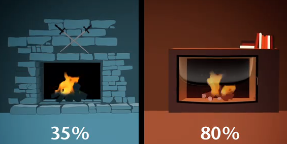

[quote="Imelik"][quote="kaminahi"] Mis siis mind häirib?
Nimelt tundus mulle, et saavutasime kokkuleppe selle kiirgamise osas. Põlemisprotsessis võib sellest rääkida ja sedagi teatud mõjuulatuses (akna taga tuld jälgides oluliselt soojem ei hakka).
Seoses kuumakindla klaasi leiutamisega ikka miskit ka muutus. http://www.youtube.com/watch?v=pZqA8XHllqg
Avatud kolle vs klaasuksega kolle.PNG (129.17 KiB) Vaadatud 7367 korda

Andrus Schults kirjutas:
Imelik kirjutas: Mis siis mind häirib?
See klaas pärineb kuskilt eelmise sajandi keskelt ja videos on juttu energiakasutuse suhtarvust (%) - võimaldab nautida tuld, ilma sooja korstnasse lennutamata. Akna taga seistes ei hakka ikkagi soe.

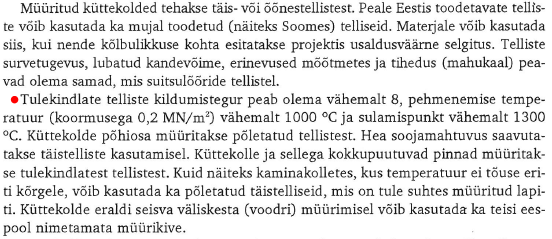

[quote="kaminahi"]Lepime ühes asjas kokku, et ei räägi seda minu juttu, mida ma ise rääkinud ei ole.
1. Ma ei ole kusagil väitnud, et õigesti ehitatud EN-kolle just vilets oleks aga kindlasti ma ei eelista seda Unibuildi koldele.
Siin aga jutustavad minu "oponendid" tuliselt müstilisest kergshamotist, mis muudab iga umbse põhjaga kolde EN-koldeks. Koit õpetas lausa kursustel selle ehitamist ja pilt on siin piisavalt leida. Leppige ka tõdemusega, et Vene SA-5 on kergshamott, mis vastab EN-normidele ja lõpetage see kivisõda nüüd ära. Vähemalt peatage ajutisekski.
Mis kivisõda? Ka Veski raamatust sai juba aastaid tagasi lugeda kildumisteguri kohta! Miks siis ei peaks pottsepp kasutama suitsugaasidega kokku puutuvates ahju osades (näiteks lõõrides) väiksema või määramata kildumisteguriga telliseid?
Arvo Veski AHJUD PLIIDID KAMINAD.PNG (453.81 KiB) Vaadatud 7169 korda
Tulekindlate telliste kildumistegur peab olema vähemalt 8 Allikas Arvo Veski lk 46.PNG
Tulekindlate telliste kildumistegur peab olema vähemalt 8 Allikas Arvo Veski lk 46.PNG (94.53 KiB) Vaadatud 7169 korda

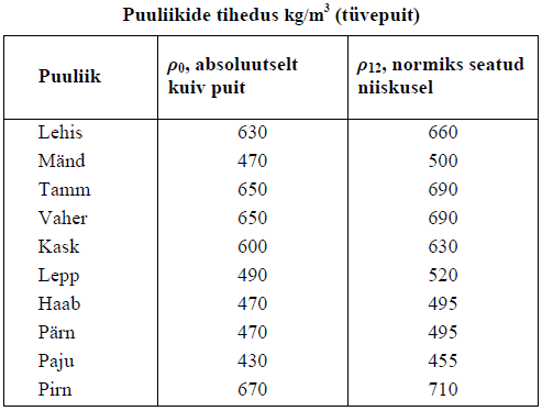

Puitu kasutatakse paljude põhjuste tõttu uue energia võitmise jaoks. Küttepuit viitab uuestikasvava toorainena heale ökobilansile, kui seda uuesti istutatakse ja kasvatatakse. Pikka aega on kogu maailmas väga aktuaalne olnud kliimamuutuste teema. Fossiilsete kütuste põletamise tõttu on atmosfääris ohtlikult suurenenud kliimamuutusi põhjustava süsihappegaasi (CO2) sisaldus. Oluliseks on muutunud metsade roll süsiniku sidujana. Kasutades puitu põletusainena puuahjudes säästame loodust ja elavndame kohalikku majandust.
Kütteväärtus on soojushulk, mis eraldub ühe massi- või mahuühiku kütuse täielikul põlemisel. Mõõtühikuks on sobilik MJ /kg või kWh /kg.
Kütuste kütteväärtused
Kivisüsi = 5,8…9,1 kWh /kg
Pruunsüsi = 2,3…6,4 kWh /kg
Turbabrikett (10% niiskust) = 4,7…5,5 kWh /kg
Küttepuit (18% niiskust) = 2,9…5,0 kWh /kg
Puidukoks = 7,5…9,1 kWh /kg
Põlevkivi = 1,7…5,0 kWh /kg
Bensiin = 12,2 kWh /kg
Diislikütus = 11,8 kWh /kg
Petrooleum = 12,0 kWh /kg
Masuut = 11,1…11,5 kWh /kg
Põlevkiviõli = 10,6 kWh /kg
Etanool = 7,3 kWh /kg
Taimeõli = 10,6 kWh /kg
Vedelgaas = 12,6 kWh /kg
Vesinik (H2)= 33,6 kWh /kg
Süsinik (C) = 9,1 kWh /kg
Süttimistemperatuur, lendosised ja koks
Põlevaine süttib vaid siis, kui ta on kuumutatud teatava temperatuurini, mida nimetatakse sel-le aine süttimistemperatuuriks. Puit süttib temperatuuri piirides 240…270 °C. Enne puidu süt-timist aga algab tema orgaanilise osa lagunemine, mis jätkub väga kõrgete temperatuurideni. Selle tulemusena eralduvad gaasilised produktid – puidu lendosised.
Puidu termiline lagunemine algab temperatuuridel 150…160 °C. Kütuse termilisest lagu-nemisest (kuumutamisel temperatuurini 850 ± 10 °C) tekkinud massikadu loetakse tinglikult kütuse lendosiste sisalduseks. Puidu lendosiste sisaldus on 80…85%. Põhilised puidu lendu-vad komponendid on CO, H2, CH4, CO2 ja H2O. Põlemisel järelejäänud tahke mass on koks, mis koosneb peamiselt süsinikust.
Lendosiste hulk ja koksi siseehitus on oluline kütuse põlemise korraldamisel kolletes, sel-lest sõltub ka kütuseosakeste põlemiskiirus.
Suure lendosiste sisaldusega puit süttib hästi ning tema põlemisel pole vaja põlemise stabi-liseerimiseks kasutada erivõtteid, nii nagu lendosistevaeste kütuste puhul.
Puuliikide tihedus.PNG (19.94 KiB) Vaadatud 6955 korda
