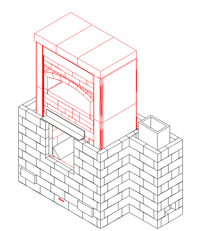

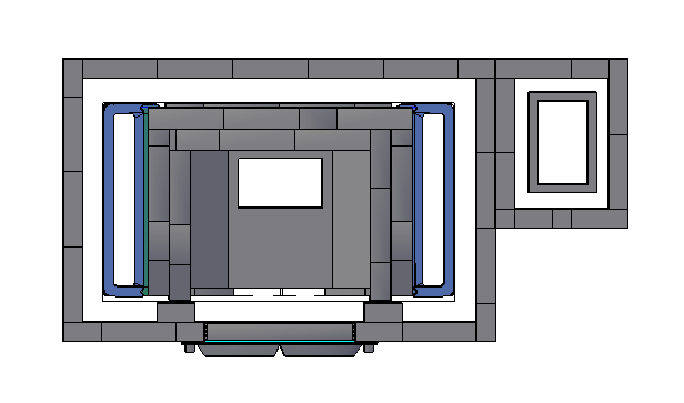

Teemast ka
Õhkvahega tellisahju lõige.gif (14.89 KiB) Vaadatud 4168 korda
õhkvahega tellisahi.gif (16.15 KiB) Vaadatud 4168 korda

Jätaks need paadimeistri, keevitaja jne, jutud ajakirjandusele, see pottsepafoorum.
Nüüd ei julge rääkida lugeja nimel, vaid avaldan oma arvamust. Kipun aru saama, miks
sinu messipäevad nii kurjalt lõppesid. Ei tea kuidas lugejate fantaasia töötab, aga
minus tekitavad need kaks erinevate lahendustega joonist rohkem küsimusi kui lahendusi. Nii poolik on see lugu, sest kui varasemalt üritati lugejat suunata nende õhuvahe suurustega õhkütte ahju suunas, siis nüüd löödi kaardid segi. Jooniste alumine pilt ja ülemine pilt on teineteise suhtes nihkes, jätan küsimused päris esitamata.
Lõin pildid muidugi mällu, et saaks jälgida jooniste paranemist. Öeldakse, et kui revolutsioon, siis juba täiega. Jääme sündmuste kulgu ootama. :)

kaminahi kirjutas:Kuule, nihkes mees, sa ikka oledki tõsiselt nihkes.
...no kas ainult minule tundub..? Kui ülemisel joonisel on ahjusüdamiku ümber õhkvahe, siis alumisel seda enam ees, ega parempoolsel küljel ei ole. Jäänud see õhkvahe ainult ahju taha ja vasakusse külge. Või on tegemist mingi hübriidahjuga, kus
pool ahju töötab tsirkuleeriva õhu najal ja pool õhkvaheta soojaülekande põhimõttel.
No siis ju alged revolutsioonile täiesti olemas. Uus ahjuliik "Hübriidahjud"

looder54 kirjutas:...no kas ainult minule tundub..? Kui ülemisel joonisel on ahjusüdamiku ümber õhkvahe, siis alumisel seda enam ees, ega parempoolsel küljel ei ole...
...Tundub neile, kel kolmvaate lugemise oskus nõrk.

Re: Imeliku teema järelhüüdeks meistritele "poti" alal.
looder54 kirjutas:
Alumine pilt on ülemise projektsioon küll
aga kust selline väide nüüd, et õhkvahe peab olema ühtlane kogu ahju osas?

kahjur kirjutas:
looder54 kirjutas:
Mulle on korduvalt kaela määritud mingeid väiteid, kui küsin täpsustust, minnakse sellest mööda. Eks see ole osa teatud seltskonna maineloomis kampaaniast.
...kas sa näed kusagil sellist väidet? Traditsioonilisel õhkvahega ahjul on antud soovituslikud parameetrid õhkvahe suuruste kohta, ei midagi rohkemat.
Et edaspidi imeliku teemat mitte koormata, kommenteerin neid revolutsioonilisi arenguid oma teemas "Pottseppade tase"

looder54 kirjutas:
Herr looder54, Teile tõesti tundub, sest alumise pildi projektsioon on tehtud 45 kraadise nurga all ja see kaotab visuaalselt eesmise ja parema vahe ära, kui hoolega ei vaata.
Vaata ka "korstna" lõõri, täpsemalt sama teema. Parema külje ja eeskülge vahe on "kadunud"
Siin on mõõdud peal ja rehkendusmasinaga saab selle nähtamatu vahe üles leida.

rokikas kirjutas:Täitsa huvitav oleks teada saada sellise ahjutüübi head ja vead aga kui igale postitusele järgneb "rahvaesindaja suuline pasanteeria" siis ... kahjuks siin seda arutelu ei tule. :cray:
Austria firma käis seda tutvustamas aastal 2008. Ehitusmessil 2014 oli inimestel väga raske näha, et mingi õhuvahe on ahjus. Tean, et tehakse nn. energiasüdamikega, 85-ne kivi voodriks. Aga ise teeks siiski kesta näiteks õhukestest, kaasaegselt levinud kombe järgi koostatud Savitoni ahjupottidest, täitmata rumbaga. Sisu shamott tellistest. Õhuvahe konvektsiooni tekkeks ca 50 mm. Ahju kuju keerukusest tekkival vajadusel ka suurem, kuni 400 mm.
Siin eespool olevatel joonistel on tellisahi Ameerika pottseppadelt. Õhuvahe tellise paksune.
