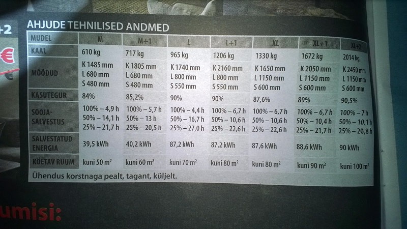

Täna lõuna ajal lehte sirvides jäi silma tervet külge kattev kuulutus, Nordpleis ahjud. Hinnad juures. Mõned "tehnilised andmed" ka:
Nordpleis ahjude põhiomadused
Hakkas silma üks huvitav omapära. Palun vaadake ülalolevat tabelit ja võrrelge ahjusid "L" (maksab eripakkumise järgi 3779€) ja "XL+2" (5577€). Ma ei saa aru mõningatest asjadest (nagu pottsepanduses tihti juhtub) ja sestap küsimused:
1. Kas ahjude L ja XL+2 puhul kasutatakse soojuse salvestuseks erinevat materjali või on mõni muu põhjus, miks 1049kg kaaluerinevus päädib vaid 2,8kWh erinevusega soojussalvestuses?
2. Kas ma saan õigesti aru - "100% soojasalvestus" tähendab kütmise aega, mis kulub ahju maksimaalse soojussalvestuse saavutamiseks? L puhul tuleb selleks ahju kütta 4,4tundi ja XL+2 puhul koguni 7 tundi?
Lisaks jahtub suurem ahi oluliselt kiiremini... Kas keegi kujutab ette, kuidas näeb välja XL+2 ahju ekspluateerimine ja kelle jaoks ja millises keskkonnas selline küttekeha sobiv oleks?

Ma kindlalt ei tea vastuseid, vaadates avaldatud graafikuid võib siiski üht-teist oletada.
Viide.
1. Ilmselt köetakse erinevalt, salvestusvõimsus ajas muutuv. Samas on erinev ka nimisoojusvõimsus 4,3 kW versus 2 kW
2. Jah... kuid jutt käib kütmisel nullist (0 soojuseraldust), segaseks jääb millisel temperatuuril.
Jahtumist arvestatakse soojuseralduseni 25% maximumist.
XL+2 ahi kaotab võimsust (võrreldes tippvõimsusega) kiiremini kui L ahi kuid nimivõimsused on ka erinevad.
Ruutmeetreid aga ilma vajaliku võimsuseta kütta ei saa (sellest erinevus).

Kõrvalteemast viidatud sakste materjali tõlkest jäid silma:
Keskmise voodripaksusega ahju puhul jääb pinnatemperatuur 70 ja 120° C- vahele. Vastavalt ahjuseina paksusele
on ahju pinnavõimsus 0,7 kW/m² paksu voodriga ning 1,2 kW/m² õhukese voodriga ahju puhul /6-43/.**
** Eestis enamlevinud ahjude pinnavõimsuseks võiks arvestada 0,5 - 0,6 kW/m².
Siin on siis tellis ja pott lõpuks võrdse kohtlemise osaliseks saanud.
Enamasti on ette nähtud kütta üks koldetäis ning täiendava puudekoguse lisamine sütele ei ole vajalik ega ka lubatud.
Nordpleis ahjudes lõõmab aga tuli 7 tundi jutti. Seejuures ikka seesama, kuni 20cm ümbermõõduga pilbas. jajah, "enamasti" <>"alati" ja ju siis Nordpleis projekteerija teab, mis teeb. Iseenesest kaminamüügisalongi soojendama oleks selline täitsa sobiv - päev otsa saaksid kliendi käia ja tuld imetleda.

Tänud avalikult tähelepanu juhtimast reklaamis välja toodud "Salzburg L" ahju tehnilistele andmetele. Üritan välja selgitada kuidas või kus selline viga on tekkinud? ÕIGE ON, ET "SALZBURG L" AHJUS SALVESTUB KUNI 45,1Kw/h ENERGIAT.
VABANDAME KÕIGI LEHELUGEJATE EES!

Ei kahekordistu? Salzburg L + 1 mudeliga saab 1kw/h juurde.
Re: Suure soojussalvestusvõimega ahjud lokaalküttes
Postitatud: 04 Sept 2014, 15:15
Postitas kaminahi
Andrus Schults kirjutas:Ei kahekordistu? Salzburg L + 1 mudeliga saab 1kw/h juurde.
Tösi vöi :blush: Kust ma seda välja peaksin veerima
45,1 versus 87,2 ... milles varem ka 45,1 oli 87,2 :jooma
Kahe tonnine ahi salvestab 90 kW/h ja 1,2 tonnine salvestab 87,2 kWh.
Mis valemiga te poes kliendid küll ära räägite...kui räägite :shock:
PS Viska programmilised kaks halgu ka ahju juurde.

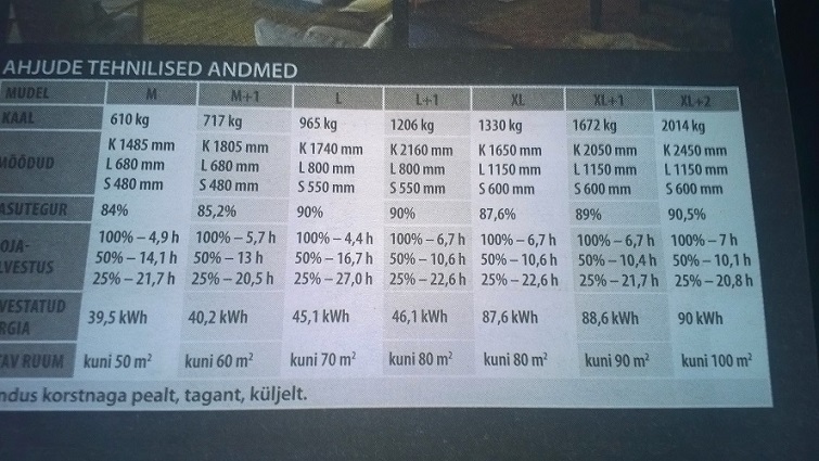

Igatahes tahtsin teada anda rõõmusõnumi - värskes Ekspressis on jälle ahjude reklaam sees. Tabelis on väärtusi ka muudetud:
Ahjude uued andmed
Ahjude uued andmed
Seekord jäid silma L+1 ja XL (vabandan ette, hinnad unustasin üles tähendada aga XL oli pisut kallim).
Küsimused Andrusele,
1. mille poolest L+1 ja XL ahjude materjalid/konstruktsioon erinevad, et 124kg kaaluerinevus päädib 41,5kWh salvestusvõime erinevusega?
2. Kui nimetatud ahjude salvestusmaht on pea kahekordse erinevusega aga soojusväljastus ajas on protsentuaalselt võrdne, siis mil moel kütavad mõlemad ahjud "kuni 80m2"?
3. Kas kodulehel olev L+1 on erinev ekspressi reklaamis olevast, et seal on salvestusmahuks 40,2kWh ja kasuteguriks 85,2%? Kumma ahju L+1 tellija tegelikult saab? Muide, see pole ainuke ahi, mille andmed erinevad reklaamis ja kodulehel.
Ma toon igaks juhuks siia ka viite teises teemal vastuseid ootavale postitusele: viewtopic.php?f=1&t=47661&start=125#p272368
Andrus, ehk oled nii lahke ja vastad ka seal olevatele küsimustele.
PS. üks lisaküsimus: kuivõrd oled väitnud müüki väga eduka olevat, siis palun anna mõne ostja kontaktandmed. Soovin just sellise ahju mudeli ostjat, mille andmed nüüd kehvemaks kukkusid. Ma tahaks soovitada neile advokaati. "Toote kohta valeandmete esitamine müügi eesmärgil".
Et sellele küsimusele vastust leida uuri neid graafikuid http://www.raidkivi.ee/tooted/item/ahju ... C2PNpR_tKY. Kui on küsimusi siis küsida võib kõike.
Postitatud: 02 Okt 2014, 22:46
Postitas kaminahi
Neid graafikuid uurides ongi küsimused tekkinud. Küsitud on. Vastuseid ei tule.
