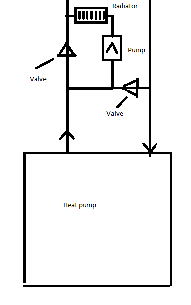

Arvestasin pööningule mineva toru sisemõõdu selliselt, et ei tekiks liigset takistust, arvutasin selle takistuse, liitsin sellele 8m tõstet ning komfovendi programmist arvutuste põhjal saadud kaloriiferi sisetakistuse ning sain tulemuseks 10m tõstet. Lisaks muidugi ka maakontuuri enda pumpamine, aga kuivõrd seal on diameeter ikka väga palju suurem ning kogus tegelikult üsna väike, siis arvestasin, et ega see ilmselt väga ilma ei tee. Kondensatsiooni vältimiseks kasutasin eelisoleeritud alupexi ning selle panin omakorda kaabli paigaldusrüü sisse, et toru pööningule tõmbamisel oleks välistatud isolatsiooni kahjustamine.
Tegin skeemi, ühendades tsirkulatsioonipumba selliselt, et võtaks kõige külmemat jahutusvedelikku peale MSP juhul, kui MSP töötab ning kui ei tööta, siis võtab MSP-st mööda. Neli kolmikut ja kaks ühe suuna klappi kõigest (nii lihtsa asja jaoks kõlbas paint :lol:):

Ühe korrektuuri pidin tegema süsteemi. Kohe peale tsirkulatsioonipumpa pidin paigaldama magnetventiili, sest muidu rõhuerinevuse tõttu kui maasoojuspump tööle läks, siis hakkas läbi kalorifeeri ka tõmbama ning sissepuhke temperatuur läks alla.
See on seetõttu, et peale MSP-d on jahutusvedeliku temperatuur madal, aga kalorifeeris kõrge, samamoodi on ka rõhuga ning rõhuerinevuste tõttu hakkab jahutusvedelik liikuma. Seda ma ei osanud algsel planeerimisel ette arvestada, aga õnneks oli korrigeerimine ülimalt lihtne.
Magnetventiili võtsin sellise, mis on tavaolekus kinni ning Grundfosi Magna3 pumbal on olemas sees 2 tarkvara poolt juhitavat releed. Üks valikutest ongi relee aktiveerimine siis, kui pumba mootor käib. Nüüd kõik toimib kenasti - kui jahutust pole vaja on ventiil kinni ning mingisugust liikumist läbi kalorifeeri ei toimu. Nii kui väline signaal aktiveerib ringluspumba, avaneb koheselt ka ventiil.
Ventiilil on ka tootja poolt ette nähtud, et üks kord 24 tunni jooksul tuleks see tööle panna, vastasel juhul on oht, et kiilub kinni pika aja peale. Õnneks Komfovendi ventseadmel on ka see võimalus, mille sain aktiveerida. Kord 24 tunni jooksul, kui jahutust ei ole kasutatud, paneb 1-ks minutiks jahutuse tööle ning pump ja ventiil saavad natukene liigutatud.
Täna oli veidi palavam päev ning jõudis kenasti 23.8C etteantud temperatuuri hoida majas. Eks näis kuidas nüüd kuumalainega ennast õigustab. Maakontuuris tõuseb temperatuur väga aeglaselt. Hetkel paari nädalaga tõusnud ca. 0.7 kraadi ainult, ehk siis seda probleemi küll ei ole, et kütab kuidagi maapinna liiga üles vms.
Ahjaa, üks nüanss veel - kuna mul on maakontuuris piirituse lahus, siis peab jälgima, et kõik asjad oleks EPDM tihenditega (ühesuunaklapid, kui horisontaalset ei saa kasutada ilma tihendita, magnetventiil, paisupaak jne). Tavaline kumm paistetab väga kiiresti üles ja lõpetab töölepingu.

Praegu tuleb õuest 32C, sest mul on sissevõtt pandud päikesepoolsema külje peale, nii on temperatuur seal alati natukene kõrgem kui välistemperatuur ning täna on ka väga palav juba.
Sissepuhke temperatuur on 12.5-15C, oleneb kui palju MSP käinud on (sooja vee tarbe tõttu).
Maakontuuris praegu 9C.
Natukene aitab kaasa ka rootor soojusvaheti, mis on aktiivne, ehk siis enne kalorifeeri on ilmselt ca. 27C. Mul ei ole rootori ja kalorifeeri vahel temperatuuri andurit (ega pole ka ette nähtud).
Majas sees praeguse välistemperatuuriga (29C) on 24.5C, õhuniiskus 52%. Süsteem töötab maksimumvõimsusel (ventikad, ringluspump, soojusvaheti).
Eelmise aasta kuumalaine ajal kui mul seda süsteemi polnud oli toas 32C põhjas ventikatega.
Eks ilmselt aegamööda temperatuur ronib kõrgemale veidi, aga ma ei usu, et üle 26C läheb. Nimelt asi selles, et iga sissetuleva 3C kohta lisandub ca. 1kW jahutusvõimsust süsteemil, see tuleneb maakontuuri ja sissepuhke temperatuuride erinevusest. Mida suurem erinevus, seda rohkem suudab jahutada.

prpr kirjutas: 24 Juun 2022, 23:18 Ühe korrektuuri pidin tegema süsteemi. Kohe peale tsirkulatsioonipumpa pidin paigaldama magnetventiili, sest muidu rõhuerinevuse tõttu kui maasoojuspump tööle läks, siis hakkas läbi kalorifeeri ka tõmbama ning sissepuhke temperatuur läks alla.
Eesmärk oligi ju sissepuhke temp. alla saada. Või räägid kütteperioodist? Saan aru, et magnetklapi asemel kuulkraan ja 2x aastas seda näppida - annaks sama tulemuse?
