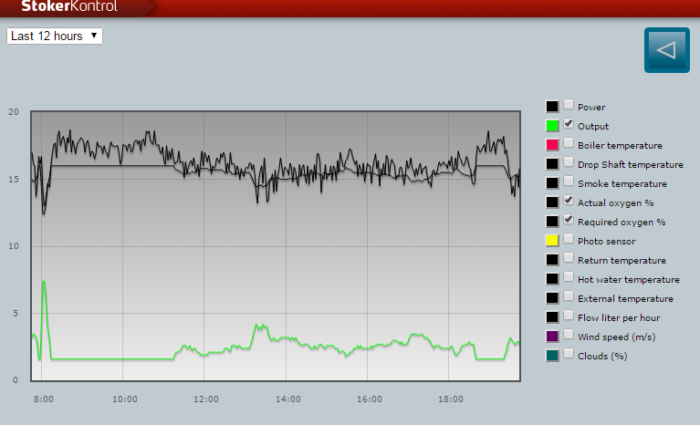

Lambda andur on kohe katla taga, mingi 10 senti katlast. Tahmaluuk on mingi 50 cm edasi.
Reguleerisin veidi ventikat vähemaks ja nüüd paistab, et on enam vähem.

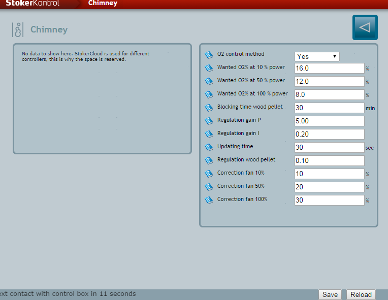

EMS kirjutas:Ei tea selle põleti kohta täpselt, kas ja kus seal midagi veel võib olla. Kusagil äkki peaks olema ka seadistused, mille põhjal "required oxygen %" muutub, sest nagu näha, siis olenevalt võimsusest see muutub. Ei tea kas põleti püüab ka seadearvu ja reaalselt hapniku % kuidagi vastavusse viia, muutes ise õhku. Samas sel juhul need viimasel pildil olevad seaded ei mõjuks, kui ta ise püüab hapniku % hoida. Mõnel automaatikal on näiteks nii, et seadetes saab määrata hapniku % minimaalse võimsuse ning maksimaalse võimsuse juures ja siis vahepealsed seaded paneb ise ning ka reguleerib õhku ise, et saavutada etteantud hapniku %, lihtsalt seadetes on paika pandud õhu miinimum- ja maksimumkogused.
Sellel põletil tuleb required oxygen ise paika panna kolmes astmes low, middle, high. Lambda muudab nii ventilaatori tööd kui ka etteantava pelleti kogust. Seejuures muudatuste piirid saab ise paika panna. Seadete võimalused olenevad automaatika versioonist 6,7 või 10. Automaatika püüab esmalt muuta põlemist efektiivseks läbi ventilaatori töö ning kui lubatud max. või min. on saavutatud alles siis läheb pelletite kallale.

Kuidas seda required oxygen'i paika pannakse. Juhendis on:
Typical desired values :
At 10% power 16-18% oxygen content.
At 50% power 12-16% oxygen content.
At 100% power 7-10% oxygen content.
Default'na on ajus 16, 12, 8

Kas sealt samast ei saa muuta, mille pildi sa panid, "wanted O2" seal: download/file.php?id=6239 Või ei saa sealt kaudu midagi muuta, ainult vaadata?
Kas juhendist ei leidnud vastavat infot?

Muuta saab sealt kõike, aga mille järgi?

Versioonis 6.73 lk.24 http://nbe-global.com/wp-content/upload ... nglish.pdf
At 10% power 12-16% oxygen content.
At 50% power 10-13% oxygen content.
Näiteks: At 10% power 14% oxygen content ja teisi ei muuda. Vastavalt nbe öeldule: Automaatika püüab esmalt muuta põlemist efektiivseks läbi ventilaatori töö ning kui lubatud max. või min. on saavutatud alles siis läheb pelletite kallale. Nüüd tuleks vaadata kuidas muutub Actual oxygen vastavalt Output. Kui jääb kõrgemale "required oxygen" on korstnatõmme liiga tugev ning siis võiks proovida veel vähendada ventilaatori võimsust. Tuleks jälgida kas võimsusel 1,6 kW põleti suudab stabiilselt töötada.

Tänud. Jah see 6.7 õpetus on palju parem kui 7.0 oma.
Ühesõnaga tuleb põlemine silma järgi paika panna ja kui põlemine on "ideaalne", siis vaadata, mis on actual O2 ja selle järgi panna paika ka required O2 vastavalt siis 10%, %50% ja 100% võimsuse juures.

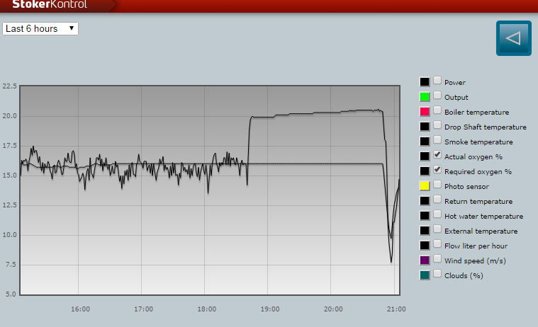

Mida muutsid. Kas kolme viimase päeva pilti koos "output" näeks?

Tere. Kolmepäeva pilt läks jube kribuks, aga panen 12 tunni pildi. Reguleerisin ventikat 10% võimsuse juures 5% peale ja 50% võimsuse juures 24% peale. Defaultina oli 10 juures 19% ja 50 juures 27%. Üldiselt tundub, et korsten tahab tõmberegulaatorit. Taanlased ütlesid ka, et 10% peal on ventika võimsus hirm madal. Veel öeldi, et kui korstna tõmbe saaks kontrolli alla, siis peaksid default näitajad sobima. Samuti pidid stockercloudis millalgi kõik andmed kõigile nähtavaks tegema. Proovin järgmine nädal tõmberegulaatori ära. Usun, et läheb paremaks.
