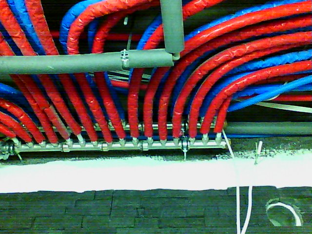

kahe korruse peale on 1 kollektor - pikk vorst hargnemistega, mõlema kollektori ees on kuulkraan ning kütteruumis on ka vooluhulgaregulaator
erinevad radikad on erinevalt ühendatud:
I korrus
kabinet 9,5m2 PC11-300-1400 764w - samalt poolt küljelt ülalt sisse, alt küljelt välja
maj.pid. Ruum 7,9m2 PC11-500-800 694w - samalt poolt ülalt küljelt sisse, alt küljelt välja
söögituba 31,7m2 KON-33-142-2600 2402w - ühelt poolt küljelt ülalt sisse, teiselt alt küljelt välja
elutuba 1 sein 15,1m2 KON-22-142-2000 1282w - ühelt poolt küljelt ülalt sisse, teiselt alt küljelt välja
elutuba 2 sein 15,1m2 KON-22-142-2000 1282w - ühelt poolt küljelt ülalt sisse, teiselt küljelt alt välja
trepihall (keskel) 13m2 PC11-600-800 814w - samalt poolt küljelt ülalt sisse, alt küljelt välja
trepi alune 13m2 KON-22-142-1600 1026w - ühelt poolt küljelt ülalt sisse, teiselt küljelt alt välja
sauna eesruum1 11,75m2 PCV22-600-700 1196w - samalt poolt küljelt ülalt sisse, alt küljelt välja
sauna eesruum2 11,75m2 PCV22-600-700 1196w - samalt poolt küljelt ülalt sisse, alt küljelt välja
mag. Tuba 23m2 PC22-300-2000 1922w - samalt poolt küljelt ülalt sisse, alt küljelt välja
II korrus
trepihall 14m2 CV 11-600-2000 1922 - H-ühendus alt nurgast
magamistuba 1-1 12m2 CV 22-300-1000 961w - H-ühendus alt nurgast
magamistuba 1-2 12m2 CV 22-300-1000 961w - H-ühendus alt nurgast
magamistuba 2-1 9m2 CV 22-300-1000 961w - H-ühendus alt nurgast
magamistuba 2-2 9m2 CV 22-300-1000 961w - H-ühendus alt nurgast
kabineti nurk magamistoas 2 11m2 PC11-400-900 640w - samalt poolt küljelt ülalt sisse, alt küljelt välja
hetkel toodab pump radikatesse 50kraadi vett, tagastuv 40.
Ma ei suuda uskuda, et probleem on küttegraafikus. Kui II korrusel radika avan on mõne hetkega pealevool tuline. Samamoodi tulised võiks öelda, on ka muud radikad. Viimane, kaugeim osa aga õrnalt soe, eelkõige võiks siis öelda, et probleemne on just 1 konkreetne radikas (elutuba 1), kuid ka elutuba 2 ja söögituba 2 on sellised pigem jah varasema kogemuse põhjal osaliselt vaid soojad ja peale temp ka näiliselt madalam. Elutuba+söögituba ja köök, trepihall moodustavad ühe suure ruumi, trepihall piirneb ka avatud tamburiga ja koridorijupiga garaazhi - neid kütab põrandaküte.
Millised radikad aladimensioneeritud tunduvad? Ma ise loeks kõige kriitilisemaks just neid elutuba 1 ja 2 ning söögituba, mis vahetult ka suurte akende all.
Ma hakkan juba kahtlustama, et probleemse radika torudega mingi jama (on küll rüüsid punane ja sinine, kuid äkki need ikkagi risti). Ehitusajast just nendest torustikest pilte pole enne kinnikrohvimist. Või on radikate paigaldamisel toruteip sinna ette kruttinud, või siis pealevoolu regulaator katki (teistel radikatel kohin taga, see vait, tagasivool max avatud). Teoretiseerin loomulikult... Kollektoril kahjuks ei ole radikaliinidele eraldi kraane peal, rääkimata märgistusest kuhu mis radikasse mis toruotsad lähevad, et saaks selle probleemseima radika otsad lihtsalt leida/sulgeda/radika lahti ühendada ja vaadelda...
Jahedate radikate tagasivoolud on ka jahedamad.

Kas kollektorist väljub ikka 16 toru? Et ühel torul ei oleks mitut radikat.

jah, ikka - igal radikal oma peale ja tagasivool, 2 kollektorit.

Kui suur on kollektori siseava ristlõikepindala ja kui suur on kollektorist väljuvate torude avade ristlõigete pindalade summa?

survestatud süsteemis jällegi ei tohiks olla arvutusel selget eesmärki, ei?
pigem on ikkagi küsimus torude pikkus ja takistus

Kui arvutused näitavad, et kollektor on selgelt aladimensioneeritud, siis survesta, mis sa survestad, kuid kõigi maksimaalselt avatud tarbijate torude jaoks lihtsalt vajalikku veekogust ei tagata.

Arvan, et sul on kollektori sisseminemise ja väljaminemise otsad sama poolt (pildil nii paistis). Õige on, et üks on vastupidi. Kui on valesti siis vooluhulgad jagunevad mittelineaarselt, st , kollektori algusots on kuum ja viimased jahedad. Kui oleksid seadekraanid (ei olnud pildil näha) siis saaks nendega mängides asja korda, kui aga pole siis pead ringi vahetama.
Kui radikal on omal seadekraanid siis saab ka nendega mängida.

Keegi on sulle paraja p--a kokku keeranud nii VALESTI ei tehtud isegi vene ajal.Selle asja saab niimoodi korda kui teed või lased teha jämeda kollektori näiteks 70x70 kanttoru keevitad sinna külge teras muhvid poole tollised umbes 60mm vahega ja ongi tehtud.Ära sellel kollektoril kuulkraane unusta ja pane kollektorile otsa tühjendused.Nüüd sinu seletamist pidi on ka üjejäänud osa jama kui on mingi vahemahuti siis sooja vett tehakse ka selle pealt maha võtmisega mitte üle 3-T ventiili.Nii nagu ma arvasin tundub,et selline käekiri on kõigil õhk-vesi agregaatide paigaldajatel Nad tahavad sellist süsteemi teha nagu on gaasi kateldel vee tegemiseks seal on see asi natuke teist moodi.Sina peaksid katlad paralleelselt järgi saama.Mõlemad kütavad vahepaaki ehk väikest salvestit ja sealt maha vesi eraldi oma ringiga ja maja oma ringiga siis pn lootus,et saad asja käima.Kollektori toiteliini peaksid ka suurendama vähemalt DN 32 st.1 1/4 tollile siis peaks piisama.Näiteks raudpress 35.

Kalvis - ei saa aru sinu mõttest. Pildil võibolla hästi ei paista, kuid on kaks kollektorit.

Jättes selle võibolla segaselt seletatud katlamaja kõrvale, siis kas ma saan aru, et see kollektor on siis pigem kurjajuur, liiga väikse mahtuvusega? Ja olemasolevast pumbast ning 32mm torust piisab? Kas kaubandusvõrgus ka ehk leiduks sobivaid tükke lahendamaks seda muret või kes seda toota oskaks? Ma eeldan, et vaja oleks teha neid kollektoreid 2, peale ja tagasi tulevatele otstele. Kuulkraanid võiksid ka olla siis igale radikaliinile jah?
