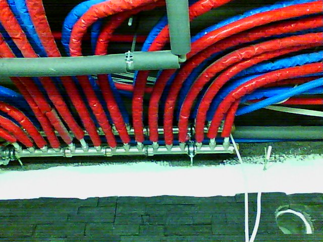

Kas kollektorist väljub ikka 16 toru? Et ühel torul ei oleks mitut radikat.
Re: radiaatorküttega mured
Postitatud: 30 Nov 2014, 00:58
Postitas xjan
Peast kirjeldan - SP lülitab õlikatelt kui on vaja lisasooja, siis rakendub õlikatla pump vastavalt sooja vett tootma või soojussalvestit, nö puhverpaaki täitma. SP lülitab vastavalt vajadusele 3-tee ventiili, et kas kütta puhverpaaki või teha sooja vett. Puhverpaagil on 4 otsa - kaks üleval (pealevool ja täitmine) + kaks all (tagasivool SPsse ja kütteringist tagastuv). Pealevool radikatesse (eraldi pump) ning sealt ka põrandakütte segusõlme (mootoriga 3-tee) mille järel põrandakütte pump. Tagasivoolud radikatest ja põrandaküttest saavad kokku enne puhverpaaki. Lisaks rida voolu suuna klappe ka vahel.
jah, ikka - igal radikal oma peale ja tagasivool, 2 kollektorit.

Kui suur on kollektori siseava ristlõikepindala ja kui suur on kollektorist väljuvate torude avade ristlõigete pindalade summa?

Arvan, et sul on kollektori sisseminemise ja väljaminemise otsad sama poolt (pildil nii paistis). Õige on, et üks on vastupidi. Kui on valesti siis vooluhulgad jagunevad mittelineaarselt, st , kollektori algusots on kuum ja viimased jahedad. Kui oleksid seadekraanid (ei olnud pildil näha) siis saaks nendega mängides asja korda, kui aga pole siis pead ringi vahetama.
Kui radikal on omal seadekraanid siis saab ka nendega mängida.

Keegi on sulle paraja p--a kokku keeranud nii VALESTI ei tehtud isegi vene ajal.Selle asja saab niimoodi korda kui teed või lased teha jämeda kollektori näiteks 70x70 kanttoru keevitad sinna külge teras muhvid poole tollised umbes 60mm vahega ja ongi tehtud.Ära sellel kollektoril kuulkraane unusta ja pane kollektorile otsa tühjendused.Nüüd sinu seletamist pidi on ka üjejäänud osa jama kui on mingi vahemahuti siis sooja vett tehakse ka selle pealt maha võtmisega mitte üle 3-T ventiili.Nii nagu ma arvasin tundub,et selline käekiri on kõigil õhk-vesi agregaatide paigaldajatel Nad tahavad sellist süsteemi teha nagu on gaasi kateldel vee tegemiseks seal on see asi natuke teist moodi.Sina peaksid katlad paralleelselt järgi saama.Mõlemad kütavad vahepaaki ehk väikest salvestit ja sealt maha vesi eraldi oma ringiga ja maja oma ringiga siis pn lootus,et saad asja käima.Kollektori toiteliini peaksid ka suurendama vähemalt DN 32 st.1 1/4 tollile siis peaks piisama.Näiteks raudpress 35.

Kalvis - ei saa aru sinu mõttest. Pildil võibolla hästi ei paista, kuid on kaks kollektorit.

Jättes selle võibolla segaselt seletatud katlamaja kõrvale, siis kas ma saan aru, et see kollektor on siis pigem kurjajuur, liiga väikse mahtuvusega? Ja olemasolevast pumbast ning 32mm torust piisab? Kas kaubandusvõrgus ka ehk leiduks sobivaid tükke lahendamaks seda muret või kes seda toota oskaks? Ma eeldan, et vaja oleks teha neid kollektoreid 2, peale ja tagasi tulevatele otstele. Kuulkraanid võiksid ka olla siis igale radikaliinile jah?
