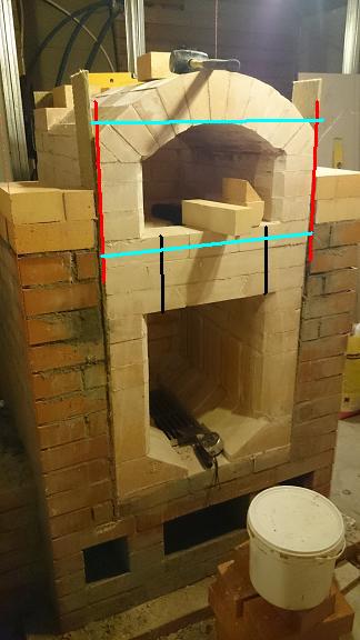

Tänud kaasamõtlejatele. Üks pildike ka.
http://www.upload.ee/image/4720458/DSC_0598.JPG
Niikaugel siis praeguseks. Kui midagi väga viltu paistab andke teada.
Motamehele: Mõtlesin silluse peale, aga jh nii sai tehtud. Kas kui šamott järgi annab selle vahetamine mitte lihtsam ei ole?

voorimees kirjutas:... Kui midagi väga viltu paistab andke teada...
No ise küsid, siis saad ka.

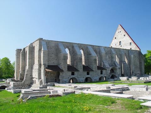

Võlvid toetuvad alati välisseintele. Mina niiviisi küll ei julgeks teha, lükkab ahju laili. Ma ei näe ka, et võlvikivid oleks seotises.
Mis sa arvad, et kirikuehitajatel polnud kive kusagile panna, et seinad tugevdustega tehti.
Võlvlagede kindlustus.
Tugevdatud seinad..JPG (46.31 KiB) Vaadatud 7396 korda

Tuli äkki seike mõte, et äärmised samotid keermelatiga kinni tõmmata. Mutri jaoks süvistatud auk. Koldest ahjuni, läbi kolme kivi.

Motamees - kas kivide otstest?

Ma mõtlesin midagi mustade joonte koha peale. Kõvasti ei tohi vist polte keerata. Kui aga kivi katki läheb, ei kuku vähemasti sein alla. Süvistatud mutrid pärast seguga kaitsta.
Robi vinklimõte on punane ja vinklit kokkutõmbavad poldid sinised.

Selline "rautamine" on hädavariant. Igapäevaselt ma nii ei teeks.

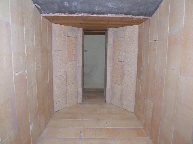

Kunagi oli ka mul esimene ahi teha ja siis kirjutas Villi
"Sellest raskuse mõjumisest niipalju, et ahi mängib päris palju, eriti sisu. Kui shamottplaat toetub nurga alla pandult külgedele , siis sinna taha laotud kivid annavad ju raskust juurde. Lõigatud kivid on lappi laotud ja raskusjõud mõjub alla. Kivide seotis tagab selle."
Kohe ei saanud arugi, mida Villi mõtles. Aga mõte käiski just nende külgedele mõjuvate jõudude üle. Võlviga ahjul ka mõjuvad jõud külgedele.
Kui aga lõigata iga järgneva rea kivid kaldu, natuke üle ääre (olen pannud umbes 6cm üle), siis juba saab "võlvi", mille jõud mõjuvad ülalt alla. Seotist tuleb hoolega jälgida. Kivid sättida nii, et ilma seguta ka seisaks. Hiljem peale tulev müüritis mõjub veel omakorda tasakaalustava jõuna.
Muidugi Robi soovitatud plaat on ka hää lahendus. Võtab vähem ruumi kõrguses.
Kaare asemel.
Kaare asemel.
Villi õpetused kirjas
http://www.kodusoe.ee/foorum/viewtopic. ... a+ahjutegu
Pildil näha ka valumassast sillus.
Valumassat peab vormis vibreerima väheke.
Plaate/silluseid ei tohi koldega kokku siduda/müürida.

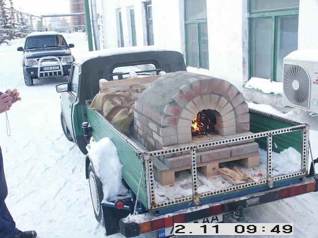

Ja miks sa küpsetusahju lage kuumaks laeks ei kasuta. Noh sealtkohast võiks ju ahi juba lõppema hakata.
voorimees kirjutas:Muidugi variant oleks ka hoovipeale üks võlv laduda (50 € võib ju kulutada) ja vaadata mis juhtub kui tuli all
Jah, tee küpsetusahi õue. Hää oli teistel külas käia, soe kook ahjust võtta.
