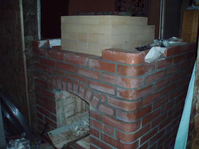

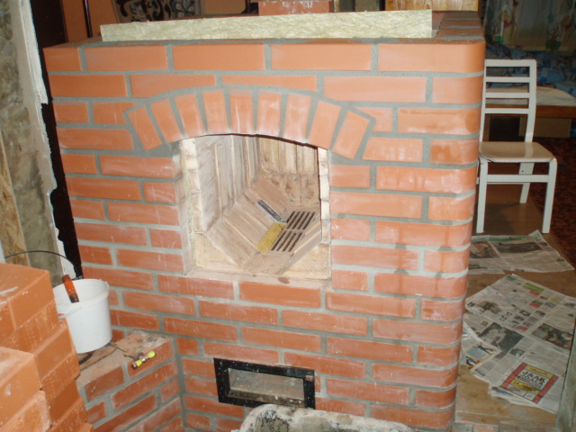

Natuke sai taas ahju nokitsetud ja ka ettevalmistavat tööd.

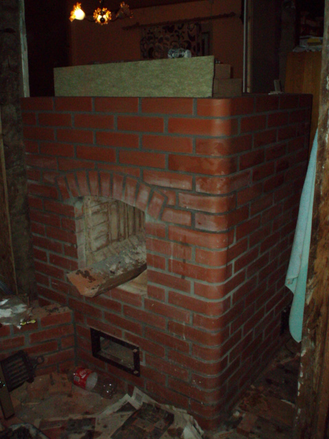

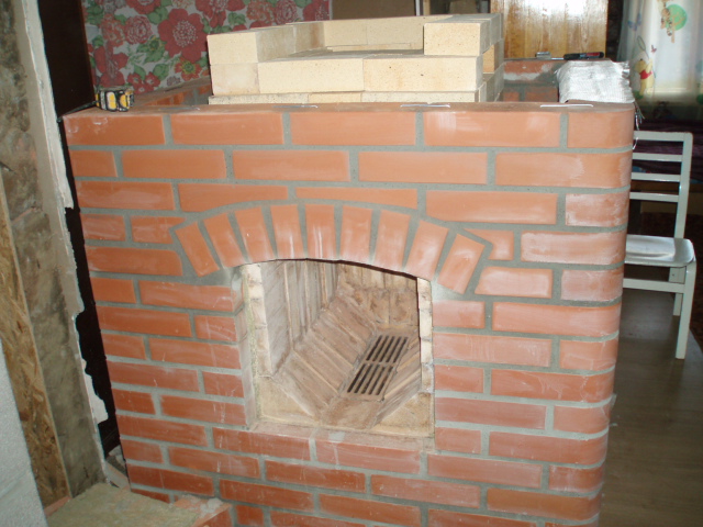

Natuke jälle valminud. Kolde peal on kivid praegu veel lahtiselt sobitatud.

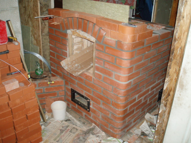

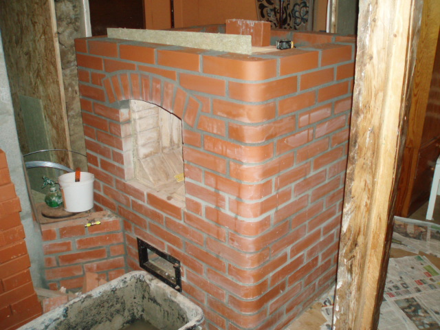

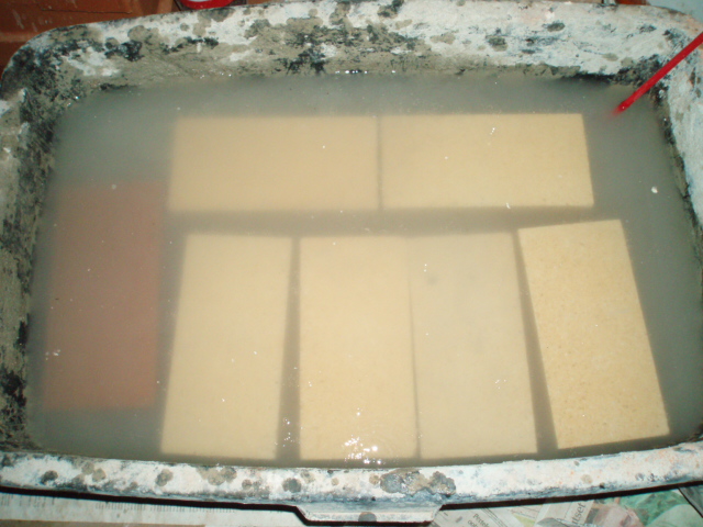

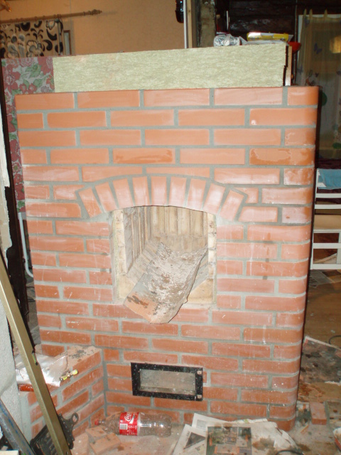

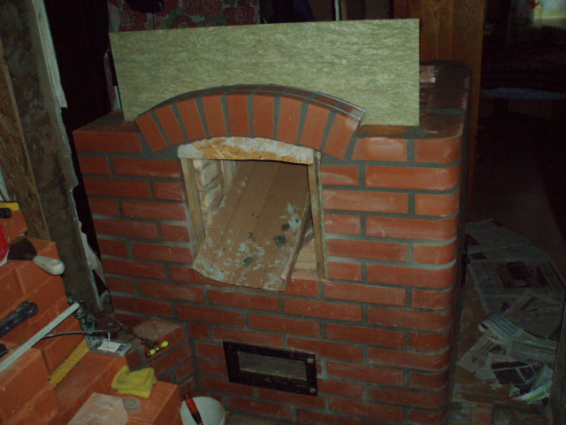

Panen siia mõne pildi. Siis on näha, et midagi vahepeal ikka tehtud ka.
väike eeltöö
väike eeltöö
siin on kivid ootamas oma saatust. Kas lõikamisele või ladumisele.
Re: ahju tegemine ja ümber tegemine
Vees leotamisega vist ei maksa ka liiale minna. Muidu kuivatad teist pärast pool aastat. :cry:
magna1
Postitusi: 76
Liitunud: 10 Sept 2015, 09:26
Lugemata postitus Postitas magna1 »
rokikas kirjutas:Vees leotamisega vist ei maksa ka liiale minna. Muidu kuivatad teist pärast pool aastat. :cry:
Ega polegi neid sinna päris unustanud ja loodan, et ei pea pool aastat kuivatama. Olen tähele pannud, et kuigi kivid olid leos olnud aga konksude jaoks auke puurides tuleb ikka kuiva tolmu välja.

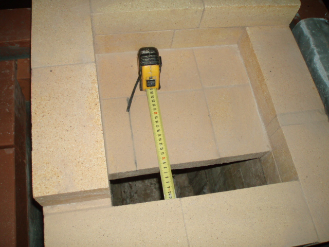

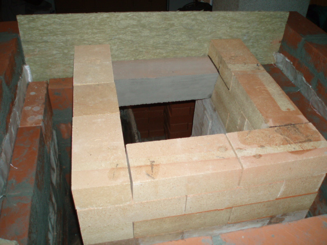

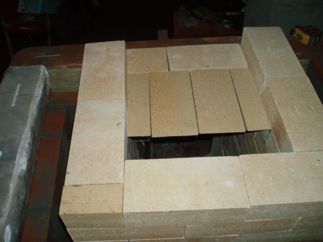

Taas mõned pildid toimetamisest. Kolle on nüüd kokku viidud ja neel jäi 8,5 cm.
magna1
Postitusi: 76

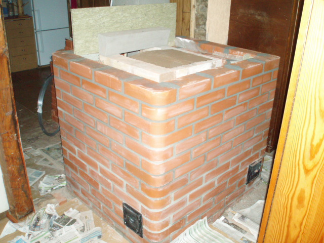

Ja natuke jälle lõpule lähemal.
Piltidelt on neelu siduvusi näha. Küsin igaks juhuks üle. Kas neel seisaks ka ilma seguta oma kohal?
magna1
Postitusi: 76
motamees kirjutas:Piltidelt on neelu siduvusi näha. Küsin igaks juhuks üle. Kas neel seisaks ka ilma seguta oma kohal?
Ma esmalt ladusingi kogu selle peegli ja neelu ilma seguta sinna ja püsis ilusti paigal. Neelu kivid ulatuvad eelmisest kihist umbes kaks cm üle.
