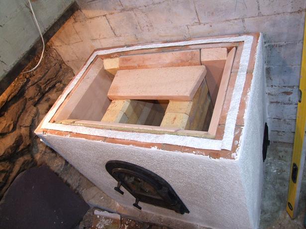

clondike kirjutas:... Ta muidugi monteeris vaimusilmas sinna keraamilist plaati ka juba peale...
Polegi midagi monteerida. selle raami jaoks on keraamiline plaat täitsa olemas.
clondike kirjutas:...Tunnistan ausalt, pole aimugi, millega austria plaadi puhul tegemist...
Ehk õnnestub sulle selgeks teha. Kui ei, siis katsun teisest arvutist lisada. Üle pika aja jäin pildi panemisega jänni.
Vana arvuti ikke hoopis teine asi. Palun siin selgitus.
Selgitus
Selgitus
Austria plaat.JPG (57.89 KiB) Vaadatud 15331 korda

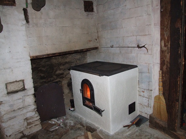

Pildil antud pliit kütab soojamüüri ära küll. Kindlasti oleneb ka kuidas "rutskat kruvitakse". Kolle on ju suurem, kui väiksel pliital.
Pliit soojamüüriga..jpg (109.75 KiB) Vaadatud 14301 korda

1,5m soemüür on ikke palju, viimased lõõrid on tahmased. Korstnasse suubuvad gaasid ei tõuse suurt üle 100kraadi. Aga soendab hästi ja soemüür on ikke üleni soe.
Pliita parempoolne lõõr oli veidi tahmasem. Ilmselt selle pärast, et pliitas oli palju lendtuhka ja ringlõõri tagumine osa oli peaaegu umbes.
Aasta lastud täisgaasiga..jpg (112.48 KiB) Vaadatud 14220 korda
