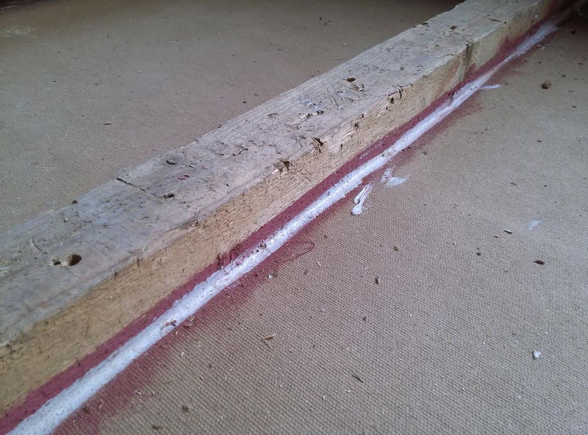

See vuukude värvimise ja hiljem universaalsilikooniga täitmise variant tundub ikka väga hea plaan!
Pool põrandat tegin ära, silikooni kulus palju, aga hea sai, vahuga ei tahaks küll enam sellist asj tegema hakata. Universaalsilikoon on hetkel krautas 2.50, võtsin sealt ka mingi värvi, kuigi tegelikult arvan, et oleks kokkusegamise asemel võind suva värvi võtta praagihunnikust. Värvi tahtsin kärtspunast, et valge silikoon naäha jääks, siis tean kust tehtud ja kust tegemata. Värv tuli roosa :D:D

Enivei, mul sai vuuk selline ja ma arvan, et on põhjust rahul olla, sest hommikul nüüd toas paar kraadi sooja rohkem alles.
Re: põrandate soojustamine
6kantv6ti kirjutas: Enivei, mul sai vuuk selline ja ma arvan, et on põhjust rahul olla, sest hommikul nüüd toas paar kraadi sooja rohkem alles.
jah , viisakas tulemus, võid vuugi isegi robustsema/paksema ksilikoonikihiga jätta ja ei pea nii siledaks tõmbama, see on selline koht mis võetakse lahti võibolla 60 aasta pärast võib olla nats paksemalt

Pole sinu aeg ega raha. 50 aastat kestis lahendus - poola laudis, tõrvapapp, 70mm liiduaegne vill ja 38mm põrandalaud, ja tead mis - rämedalt külm oli, võiks teha paremini.
Põranda talad on 150x100mm, tala alumises küljes on vanast ajast laudise toeks 50x50 pruss, mis on kinnitatud 3 tolliste naeltega ca 40 cm tagant. Prussi peale on toetatud "must" laud, mis originaalis oli niiöelda poola stiilis ülekattega, selle kangutasin lahti ja panin ühe kihina. Kinnitasin 70mm kruvidega. Peal on 12mm Skano plaat ja nüüd sai plaat vuugitud värvi ja silikooniga. See konstrui on täpselt sama tugev kui on need naelad mis prusse hoiavad ja natuke peale ka, ei riskiks, aga arvan, et päris palju rahvast mahuvad sinna talade vahele magama ilma hirmuta, et keldrisse kukuks.
Misasi siin ausõna peal kinnitatud on praegu? Või lihtsalt trollid mind?
Minu jaoks on fakt see, et arvestades hetketingimusi(korra päevas kütan) pole mul seal toas hommikul enam 13C, vaid 15C sooja, ja seda tänu korralikumale vuukimisele, soojustus on ju põrandale täielikult paigaldamata, lihtsalt tuult tahan kinni saada. Ja kaks kraadi parem tulemus muutes põranda soojustust ainult 15nel ruutmeetril 64m2 korterist, on minu arust väga hea tulemus. 5xSkano (35€) plaat 4 tuubi silikooni(10€) ja üks 0.3ne purk värvi(10€), ~55€ läks materjal ja lihtsalt oma aeg lisaks.
