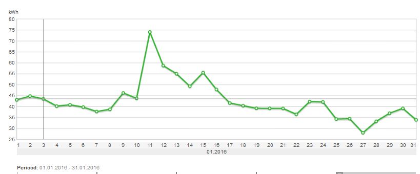

Panen neile vinguviiulitele siia vaatamiseks elektrikulu graafikud. Reaalne maja. Maasoojusupump toruga tiigis. Jaanuar kogukulu elektrile 1650kwh. (Võrdluseks suvel kõige odavam kuu 500kwh)
vanaema on sul veteran...
vallo44
Re: maasoojuspump töötab 100h järjest
Lugemata postitus Postitas vallo44 »
MIda sealt peaks välja lugema, peale selle, et räige elektrikulu on? :cray:

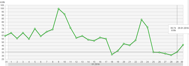

Kogu >200 m2 majapidamise elektrikulu käesoleval kuul - (1-17.01.) - 715 kWh. Terve kuu kuluks võib prognoosida ~1300 kWh. 2015. jaanuar oli 1070 kWh...
Kuu lõpp oli soe, jaanuari kuluks kujunes 1251 kWh. Kõige lahjem suvekuu 340 kWh.
Osa sellest lisakulust tuli järsemaks keeratud küttegraafikust ja osa sellest suurepärasest talveilmast, mida tervitan kahe käega ja loodan, et tuleb veel miinust ja lund juurde. Must ja märg maa ei ole mingi talv! :evil:
elektrikulu jaanuar 2016..JPG (36.11 KiB) Vaadatud 5582 korda

millega sa seda voolukulu monitoorid?
prak
Lugemata postitus Postitas prak »
Kaugloetav voolumõõtja äkki, sel juhul saab netist vaadata.
