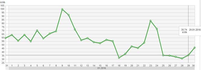

Panen neile vinguviiulitele siia vaatamiseks elektrikulu graafikud. Reaalne maja. Maasoojusupump toruga tiigis. Jaanuar kogukulu elektrile 1650kwh. (Võrdluseks suvel kõige odavam kuu 500kwh)
Re: maasoojuspump töötab 100h järjest
Postitatud: 01 Veebr 2016, 00:22
Postitas vallo44
MIda sealt peaks välja lugema, peale selle, et räige elektrikulu on? :cray:

Postitatud: 01 Veebr 2016, 01:21
Postitas sashaobrok
Seda, et mul kulub külmal talvekuul 100€ küttele ja soojale veele.
