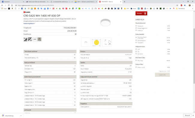

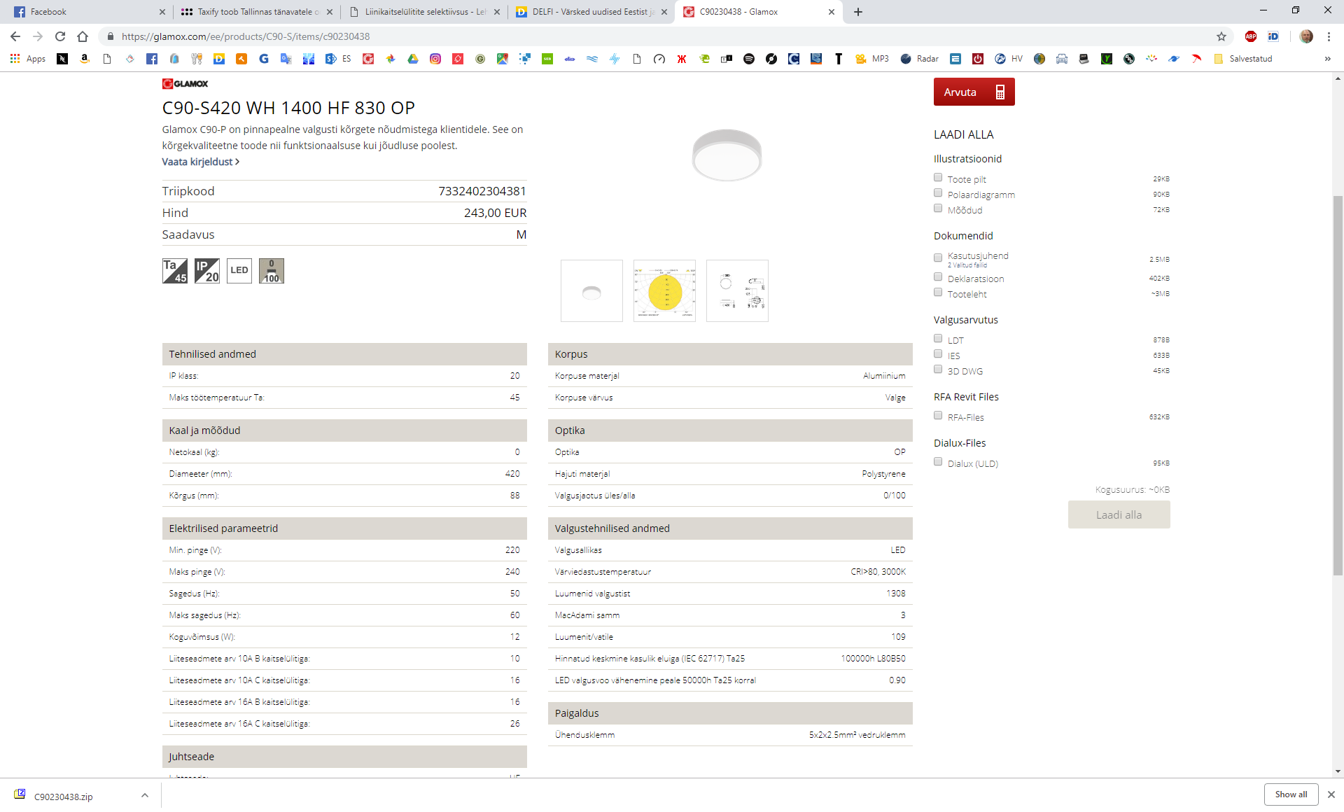

kunn24 kirjutas: 06 Mär 2019, 09:49paluks eeskirja autor välja ... arvestades led-lampide kehva töökindlusega
Näiteks Glamoxi C90 valgustid võimsusega 12 W on soovitav C10 grupis mitte üle 16 tk. Suuremate tootjate korral enam kehvast töökindlusest rääkida ei saa. Ega uutes projektides enam muud, kui leede ei kasutata.
Sellise lambi efektiivvool on ca 0,05A ja x 16 annab 0,8 A
Töövool on küll alla 1 A, aga nende 16 liiteseadme üheaegne käivitusvool on järelikult nii palju suurem, et tootja näeb ette sellise piirangu.
kunn24 kirjutas: 13 Mär 2019, 11:12ma mingite naljameeste "eeskirju" ei viitsi lahata
Millest peaks projekteerija veel juhinduma, kui mitte seadmete tootelehel olevatest tehnilistest andmetest?

kunn24 kirjutas: 13 Mär 2019, 15:14Ledil endal mingit käivitusvoolu pole. Proovi tootjalt uurida, mis käki nad on kokku keeranud
LED-elemendil endal (driveri taga) käivitusvoolu ei ole, aga see ei puutu antud juhul asjasse.
Kui arvad, et Glamox keerab käkke, siis näiteks ühe 10 W Tridonic liiteseadme tootelehel (lk 6 üleval) on eraldi välja toodud lubatud liiteseadmete arv erinevate kaitsete voolude ja tunnusjoonte kohta.
Tehnilistes andmetes on ka selline rida kirjas: In-rush current (peak / duration) 17 A / 231 μs
Mida selle all mõeldakse antud juhul?
https://en.wikipedia.org/wiki/Inrush_current

kunn24 kirjutas: 13 Mär 2019, 21:41 Te jutt kõlab nii, nagu 150 W teleka toitmiseks oleks vaja 16 A liitumist. Ka seal on toiteplokk lahendatud skeemil: pinge alaldamine, konded jne.
Ei viitsi neid käkkide õigustamisi rohkem lugeda. Nõudke õigeid asju. Mingit seost ei ole toiteploki kvaliteedil ja sildalaldi järgi laotud kondede mahtuvusel. Elektrolüütkonded ei maksa suurt midagi ja on tunduvalt paremaid skeeme. Keegi tõmbab kellelgi korralikult naha üle kõrvade ja siis rikastab seda püramiidkseemile vajaliku ajuloputusega. Lihtlabane LED-i driver on lahendatud järgmiselt: Takisti või drossel(voolutõuke piiramiseks), konde, dioodsild ja silla aladatud poolel LED-id järjestikku. Ei viitsi seda välja joonistama hakata, suht primitiivne skeem. Inimsilm ei märka 100 Hz värelemist. Näiteks kõik autotuled, mis on LEDidega, on PWM-il ligi 100 Hz sagedusega.

"Ledil endal mingit käivitusvoolu pole." - LED-i toiteplokil ON käivitusvool ja vägagi arvestatav. Sellega tuleb arvestada LED valgustitega tänavavalgustusele liitumisühenduse peakaitset määrates. Summeeritud töövoolu järgi valitud liitumispunkti C tunnusjoonega peakaitse valgustusliinide toiteks võib lülituda käivituse hetkel välja. Põhjus liitumispunkti peakaitse on ostetud summaarsest võimsusest lähtuvalt ning probleem tekib siis kui alajaam lähedal( ehk toitevõrk nõuetekohaselt ehitatud). Aitab viitereleede paigaldamine kilbis mõne valgustusfiidri ette.
Postitusi: 6561
On tänanud: 119 korda
On tänatud: 307 korda
Re: Liinikaitselülitite selektiivsus
kunn24 kirjutas: 15 Mär 2019, 16:52 LED-i toiteplokil ON käivitusvool ja vägagi arvestatav- kas usud või tead? Oletame, et tead, anna siis vastav tehiline viide.
Asünkroonmootoril, hõõglambil ja ka luminofoorlambil on samuti lülitamise voolutõuge, kuid nendega arvestatakse kaitselüliti lühisvoolu kordsuse valikul. Kaitselülti ise dimensineeritakse nimivoolule, eriti mootorite puhul mootori kaitselültina. Eelnevalt käis jutt, et kaitselüliti nimivool panna LED-ide puhul 10x üle.
Kui tootja deklareerib, et tema LED toiteploki käivitusvool on 17A, kas seda ei peaks uskuma?
Selle viidatud toiteploki käivitusvool on tehnilistes andmetes ka kirjas: In-rush current (peak / duration) 17 A / 231 μs
Ehk kümne toiteka käivitusvool oleks 170A, kui need oleks ühte punkti ühendatud.
Kas Kunn usub, et tootja valetab?
