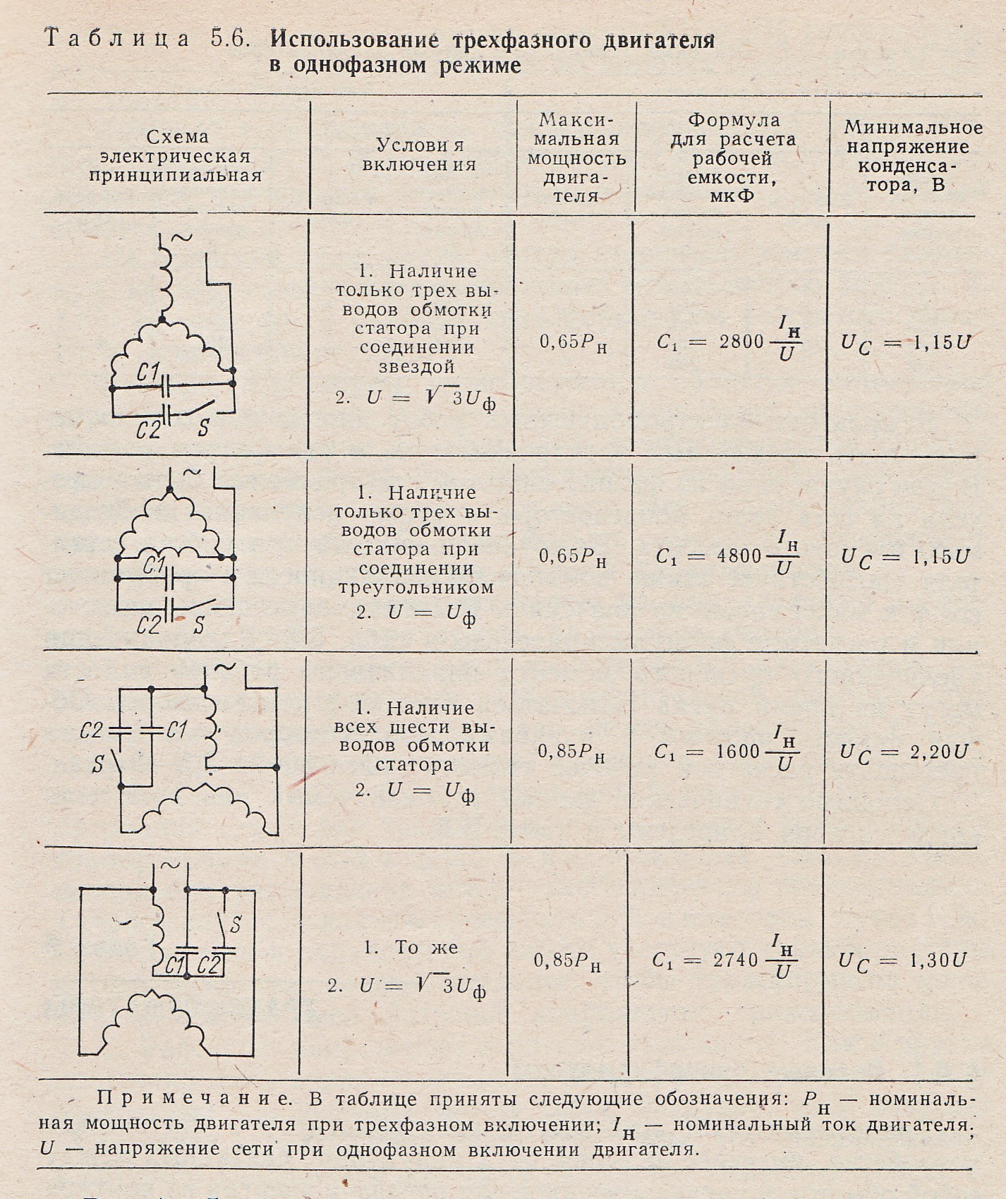

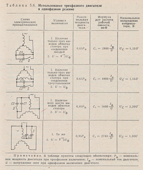

Ühendusskeemi leiad allolevalt pildilt, samuti kondensaatori arvutamise valemi. Käivituskondensaatori
võid ära jätta, sest käia puhul on tegemist kergkäivitusega. Näed, kui palju võimsust kätte saad, kondensaatorile
valikul vajalik min pinge.
