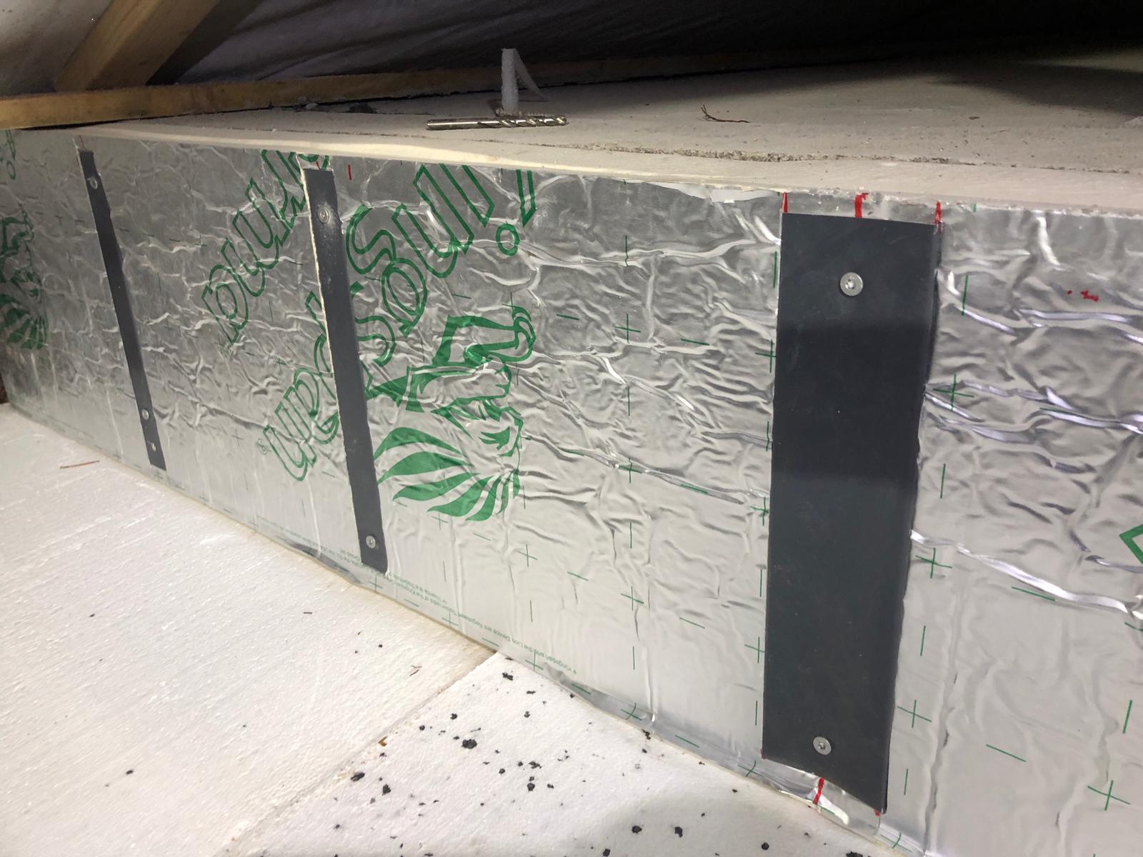

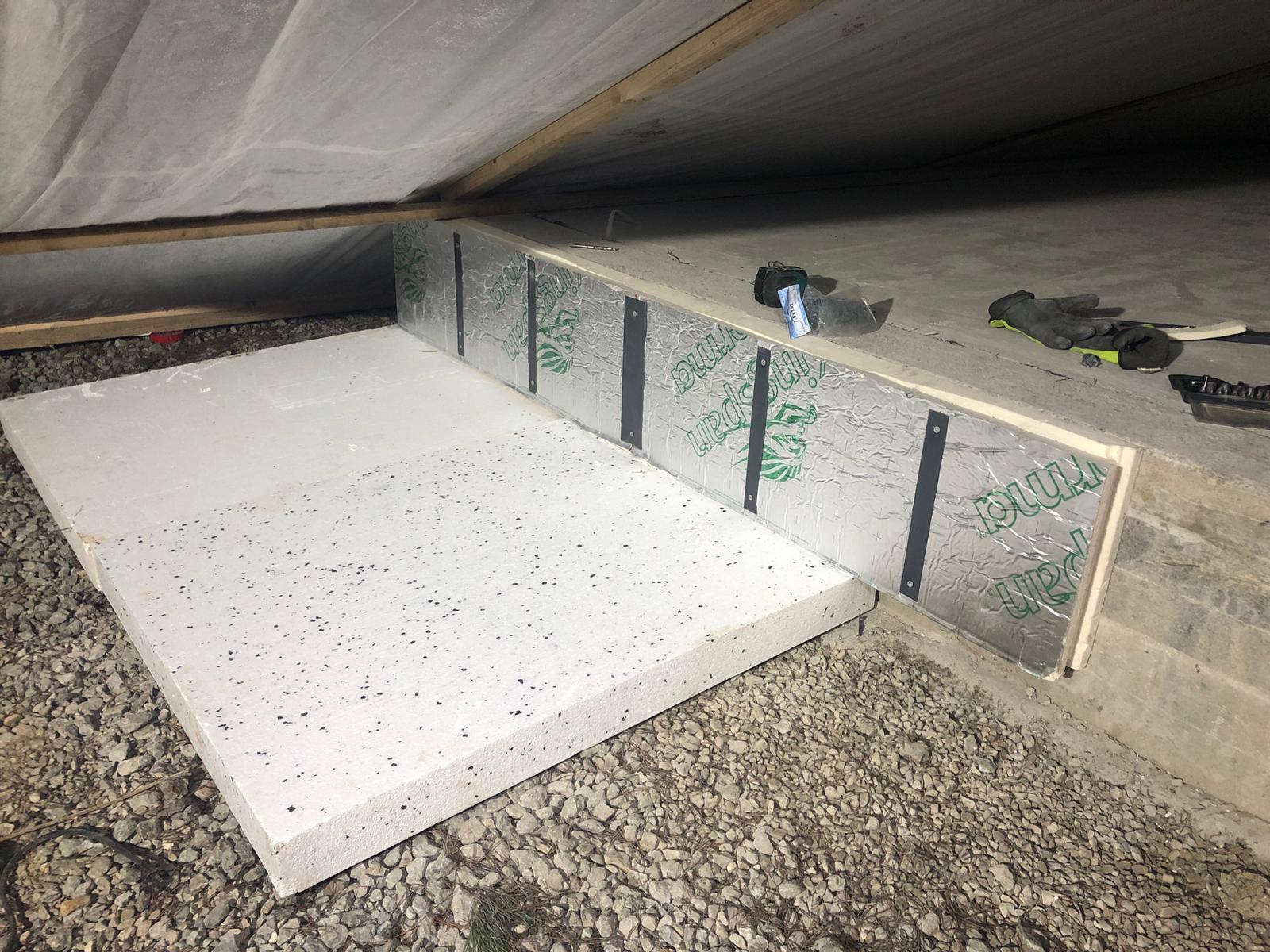

Tulles tagasi algteemasse postitan enda lahenduse.
Tellisin plekksepalt u profiilid, millega kinnitasin Kingspani pikkade betoonikruvidega.
U servad lõikasin vaibanoaga kingspani sisse.
Betoonikruvidele lasin augi läbi Kingspani pika puuriga.
Pleki külge saab plekikruviga Tempsi plaadi panna

Mulle on jäänud mulje, et selle Kingspani põhiline eesmärk on olla vigastamata pealiskihiga. Tihti aga lõigatakse seda, nagu peno ja täidetakse sellega miskiseid sarikavahesid, harilik vaht vahel.
Ma oleks kasutanud midagi sellist pigem....
rye
Postitusi: 471
Liitunud: 15 Juul 2019, 22:54
On tänanud: 15 korda
On tänatud: 7 korda
Re: sokliplaadi kinnitamine
Siis oleks pidanud 100mm asemel 80mm kingspani panema.
Laudis peab üle sokli ulatuma.
