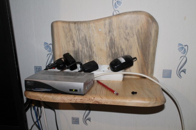

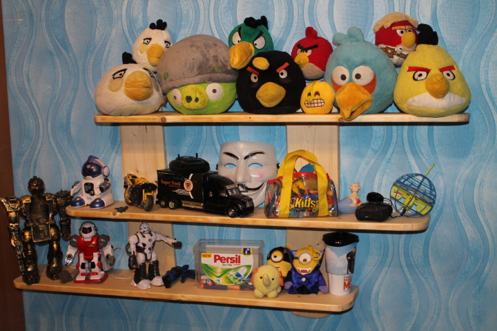

Nagu eelnevalt olen kirjutanud, masstoodangut oma aretisega tegema ei hakka, lihtsalt oma tarbeks kui raamatupidaja nõuab mõnda väiksemat disainmööbliteset nagu riiulit või maal midagi teha või teenust osutades laudparketti/laminaati pikuti pooleks lasta, kus 0,...mm tolerants ei oma tähtsust.
Midagi sellist aegajalt nõutakse
