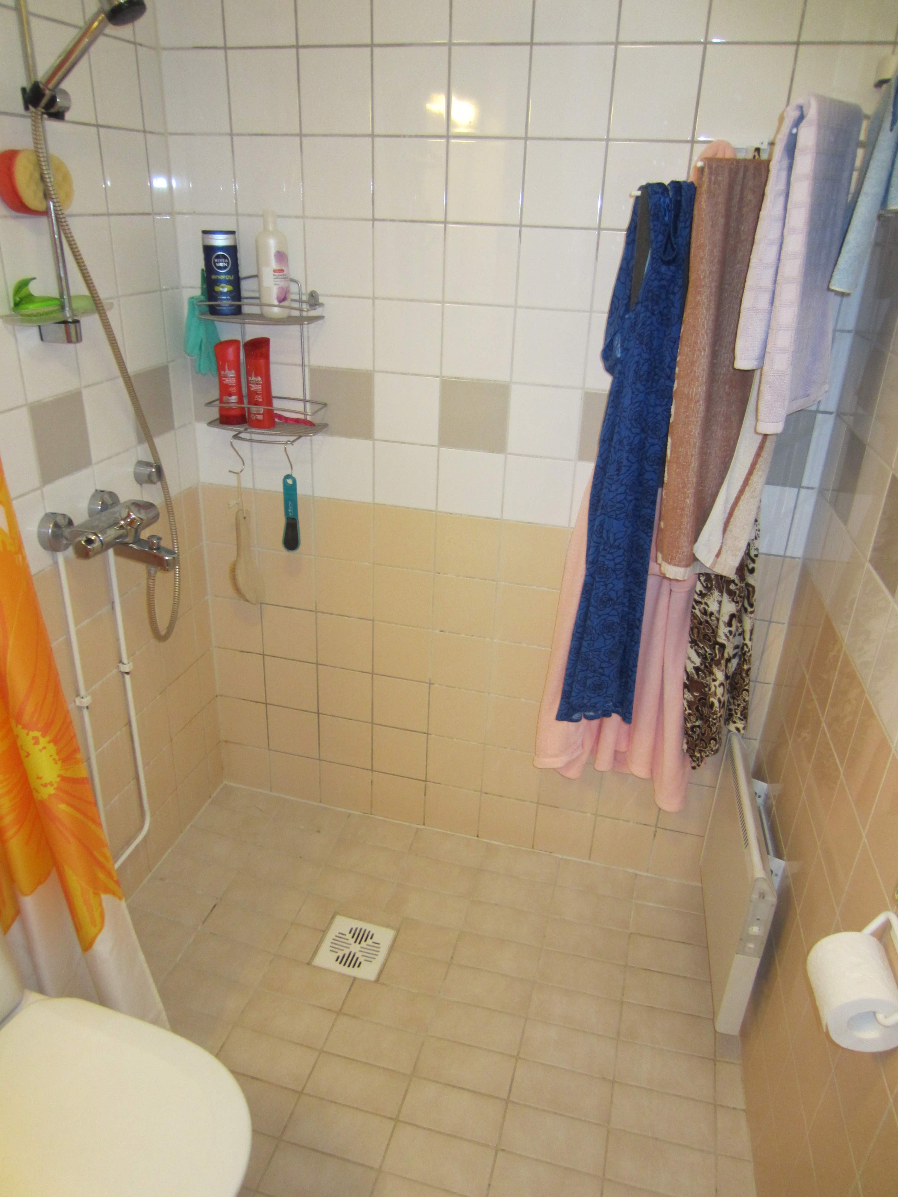

1. See kombonagi koos fliisist hommikumantliga toimib nagu radiaatori hüdroisolatsioon
2. Valguse sisselülitamisel lülitatakse radiaatori toide välja
