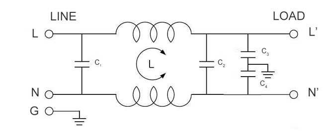

Süüdi on selline asi, nagu toitefilter, mida lisatakse skeemi impulsstoitest võrku kiirgava häirefooni vähendamiseks ning ka vastupidi - võrgust tulevate häirete toiteplokki sisenemise vältimiseks. Ühesõnaga igasuguste kiirgusnõuetega vastavusse viimiseks.
Tegu on klassikalise LC filtriga, kus mõlema toiteotsa pealt tulevate filtrikondensaatorite C3 ja C4 keskpunkt on maandatud seadme šassiisse. Sinnasamasse šassiisse on tihtilugu ühendatud ka sekundaarpoole null, mis koondab kogu skeemi üldjuhtme ning nõrkpingeahelate varjestused. Ja ongi primaar- ning sekundaarpool kaudselt koos!
Normaalolukorras on ette nähtud, et see šassii on ühendatud toitepistiku kaudu kaitsemaandusega ja kõik, mis filtrist lekkida saab, läheb kenasti maandusesse. Kui aga kaitsemaandust ei ole (on ühendamata) ning toiteahel ja/või -filter on veidigi ebasümmeetriline, siis on seadme šassiil väike parasiitpinge, mida on käeseljaga või näiteks läbi kõrvaklappide üldjuhtme kerge surinana tunda. Normaalolukorras on see vool väike ja ohutu, kuid lihtsalt ebameeldiv. Halvemal juhul (mitme eri maandamata seadme korpuste vahel) võib aga tekitada juba arvestatava lekkevoolu.

vtl kirjutas: 25 Apr 2019, 14:28 Tegu on klassikalise LC filtriga, kus mõlema toiteotsa pealt tulevate filtrikondensaatorite C3 ja C4 keskpunkt on maandatud seadme šassiisse. Sinnasamasse šassiisse on tihtilugu ühendatud ka sekundaarpoole null, mis koondab kogu skeemi üldjuhtme ning nõrkpingeahelate varjestused. Ja ongi primaar- ning sekundaarpool kaudselt koos!
Kondekad C3 ja C4 moodustavad mahtuvusliku pingejaguri ning nende vahelises ühenduspunktis tekkib (puuduva PEN ühenduse korral) poole faasipinge suurune vahelduvpinge (230V/2).
Kui selliseid seadmeid toidetakse erinevatest faasidest, siis nende seadmete korpuste vahel olev pinge on ka vastavalt suurem.
Mul majapidamises 4 telekat (toitepistik 2 otsaga) ühe aktiivantenni taga ja antennijuhtmetega toimetades suristas tuntavalt. Ühendasin hiljem telekad, projektori ja muu tehnika samale faasile ja nüüd on rahulikum.

kunn24 kirjutas: 25 Apr 2019, 23:12 Ja kui sellised filtrid on, siis RVK-d kasutada hästi ei saa.
Jah, on, ja väga palju on. Raskelt ning kobamisi lähevad need kunn24 esimesed sammud elektri- ja elektroonika pärismaailmas ;) Inimesi tuleb aidata :D
Tavakasutajaseadmetest (vaid ühe näitena), siis pea KÕIK lauaarvutite ja monitoride toiteplokid (suva näidete valik googlest) omavad sellist (võibolla vaid vähemate komponentide arvuga) sisendfiltrit. Ilma sisendfiltrita ja kõrgsageduslikku sodi PE-sse kanaliseerimata saastab impulsstoiteplokk võrgu kõrgemate sagedustega, nagu ka kasutaja vtl täiesti õigesti seletas. Mida võimsam toiteplokk, seda vingem filter peab olema, et seade saaks ka EMC( EMC = elektromagnetiline ühilduvus) osas üldse tüübikinnituse.
