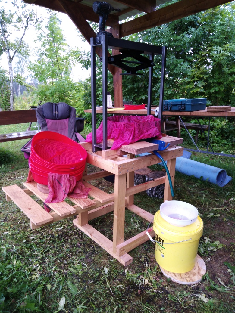

Re: Vinge liim
Nagu selle foorumi klassika on, siis algne teema keerab alati kuhugi mujale ja seega jätkame samas vaimus.
Õuna-/kartulipurustaja on valmis. Saatsin direktori Maximasse õunte järgi, katsetasin ja plöga tuli ideaalne, ei ühtegi suurt tükki. Kuna purustaja oli valmis, siis hing ei andnud rahu ja tegin ka puidust pressi prototüübi enda idee kohaselt. Olin pärnakate pressi kasutamisel loobunud väntamisest ja kasutasin õlitungrauda, siis minu jaoks oli õlitungraual väike miinus ning selleks oli liiga lühike käik. Pidi vahepeal klotse vahele panema. Minu laiskust/mugavust arvestades oli liiga palju üleliigseid liigutusi.
Avastasin, et mul on koroonaviirusest veel nakatumata aju hallrakke, siis panin nad eriolukorras tööle ja tegin enne lõpliku variandi materjali kokkuostmist ja -keevitamist puidust prototüübi. Vau, ma sellist efekti isegi ei osanud oodata! Efekt seisnes selles, et kasutasin õlitungraua asemel oma Dacia trapetstungrauda. Kahtlesin pikalt trapetstungraua efektiivsuses, sest millegipärast ei sattunud juutuubi videosid vaadates, et keegi oleks seda kasutanud pressimiseks. Aga keegi peab ju esimene olema. Vahtisin oma Dacia trapetstungrauda ja juutuubi videosid mitu õhtut ja tegin siis prototüübi. Kuna ühe teise teemaga seos olin Dacia tungraua teinud 1in2 ehk keevitasin tungraua osta ühe ülearuse 1/2 otsaga padruni ja kui mul hetkel juhtub auto tagaruumis kaasas olema ka akutrelli kohver, siis ei pea tungraua vänta kasutama, vaid vajutan vaid akukruvika päästikut. Laiskus/mugavus, noh.
Eks mul sealt vist pärine ka õunapressile sama laiskuse variant. Tegin puidust rakise, a`la pärnakate variant. Vau, sellist efekti ma ei osanud oodata. Kuivad koogid oleks võinud seina äärde seisma panna ja direktori toodud 8,5kg purustatud õuntest saadud mahla kogus oli ca 5l. Nüüd on mul natuke rahulikumat aega, sest õuntesaagini on veel aega atra seada(pressi lõplik varint valmis teha).
Täna ei viitsi, kuid homme püüan panna paar pilti tehtust. Patendile ei hakka pretenteerima, kes tahab, võib vabalt ideed kopeerida.

Re: Vinge liim
Nonii, jätkame.
Sain kogu oma kupatuse valmis ja selleks aastaks ligi 150l mahla tehtud. Ega õunasaak tänavu kiita ka ei olnud. Pressi raami ülemine osa sai tehtud U-rauast(5x50x100x600mm), mõlemasse otsa 25x3x700mm nelikanttorust toed ja alla tegin esimese hurraaga 35x3mm vinklist raami. Vinklist raam ei pidanud vastu ja väändusid. Viskasin vinklid minema ja keevistasin alla samuti U-raua. Väändumisega enam ei mingeid probleeme, kuid probleem ilmnes trapetstungrauaga. Ei pidanud valule vastu ja liigendis murdusid paar hammast. Tungraud oli 2t survejõuga ja 440mm käiguga. Ostsin uue ja suts lühema käiguga, 390mm. Tungraua keermelati vabasse otsa keevitasin ühe sobiva padruni ja töötab press Makita löökkruvikaga. Kruvika otsas 1/2" padruniots. Oi kui lihtne ja kui palju aega jäi üle. Ainult 2-3 nupulevajutust ja jälle ca 7l mahla olemas. Pressi restidele leidsin ka lahenduse. Kord Magaziini sattudes nägin mingisuguseid plastikust marjade puhastus reste, 3-4cm kõrguse servaga. Näppisin natuke ja mõte läks tööle. Ostsin 5 tükki ära ja natuke moderniseerisin pressi jaoks ehk lõikasin küljest pisikest nagad ja puurisin alla serva 5mm auke 8 tükki, et mahl saaks välja voolata. Esimesed õunad valmis, sai katsetatud. Töötasid ideaalselt ja ostsin poest veel 5 tükki juurde. Ühe portsu jaoks mahub pressi alla neid 9 tükki. Pressitud koogid tulid kuivad ja muredad ja kukkusid ise riide küljest lahti. Mahla jooksuks ämbrisse ei osanud esialgu midagi targemat leida kui üks väike, tolillede kastmiseks mõeldud kastekann, mille lõikasin pikuti pooleks aja sobitasin alusraamile. Järgmiseks hooajaks tule roostevaba lehter. Alusplate ja pealtpoolt pressimiseks 38mm niiskuskindel vineer, mille pintseldasin üle parafiinõliga paar korda. Pildil veel vana tungraud.
Purustajast. Lasin need riivid ketta külge keevitda TIG keevitusega ühel omakandi spetsialistil. Purustaja töötab, direktor oli rahul, et ei pidanud õunu enam ükshaaval sisse toppima nagu pärnakate omal, vaid sai vaikselt kallata. Järgmiseks hooajaks pean purustajat veel veidi täiustamama, sest 125mm augus kippusid suurema õunad omavahel kinni jääma. Pean laiendama sisseande ava ja uue lehtri tegema ava kuju järgides. Pudru ise ideaalne. Ja ikkagi vist lasen veel 2 lõiketera juurde keevitada, peaks minema kiiremaks, täpselt ei tea.
Kõikse peamine selle juures on see, et ma ei pea enam kunagi laenutusse minema ega kellegiga arvestama, et kas saan endale sobivaks ajaks komplekti või mitte. Nüüd lähen lihtsalt aita, tõstan murutraktori kärusse ja sõidan mahlateo platsile. Maksma läks kogu kupatus veidi alla 200 euro.
