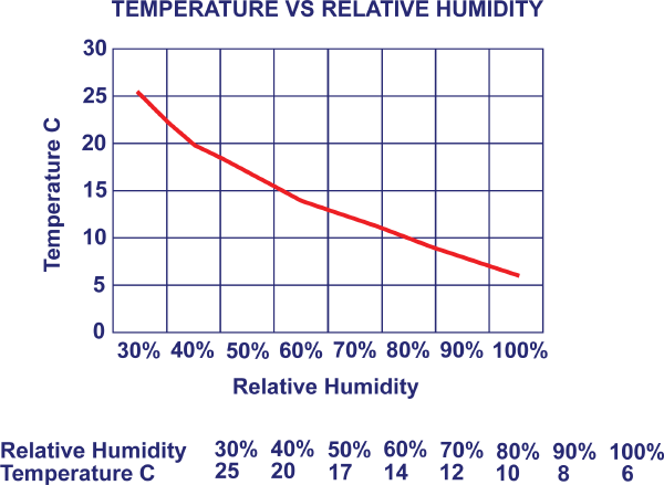

951 kirjutas: 05 Jaan 2021, 12:44 Vaatasin veel natuke ringi ja olen otsapidi venta-air.com/en_de/Products/
Seal on ka väga hea graafik, mis kujutab nakkusohu ja suhtelise õhuniiskuse seost.
[cf. i.a. W. Hugentobler: Latest findings on the influence of humidity on the lifespan and spread of viruses, lecture, 17th Occupational Medicine Forum, Deggendorf 2016]

Äärenurk kirjutas: 05 Jaan 2021, 13:22 Seal on ka väga hea graafik, mis kujutab nakkusohu ja suhtelise õhuniiskuse seost.
Graafik töötervishoiu foorumist?

Urmas kirjutas: 05 Jaan 2021, 16:53
Või siis foorumilt.
Kunagi, kui interneti polnud ja siinsest ehitusfoorumist keegi unistada ei osanud, olid foorumid avalikud turuplatsid, kus lisaks kauplemisele sai ka ideid vahetada või siis treppidelt oma mõtteid kuulutada. Mõni tuhat aastat hiljem hakati nii kutsuma sündmuseid, kus oma erialade esindajad kokku said, mõtteid vahetasid ja üksteisele loenguid pidasid. Ja millalgi tegi keegi ära ja lõi sellise keskkonna ka internetti, mida me kõik agaralt kasutada saame.
Lecture = loeng
