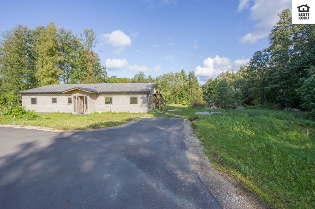

Vist maja mille kohta teema tõstatati on minu arvates väga halva planeeringuga.
Ja kui pilte ja joonist vaadata siis need kokku ei lähe, ehk ehitadu veidi teisiti. Katusealune kinni ehitatud ja maja taha katlamajast või kuurist uks tekitatud.
Maja asub krundil natuke halvasti. Suured aknad avanevad kirre ja kagu suunal. Ülejäänud aknad on väiksed ja imelikud, tekitavad suurema maja puhul pimeda koopa. Terass on tehtud itta, ehk hommiku päikse poole. Õhtul, kui enamasti kodus oled, on terrass külm ja pime.
Katlamaja ja magamistuba kõrvuti, vajab head heliisolatsiooni et vaiksel öösel häirima ei hakkaks
Otsi edasi, selle raha eest saaks ka kindlasti parema maja.

Kui eespool on tegemist tõepoolest teemaalgataja valitud majaga siis mina nõustun täielikult - planeering on ikka täiesti mööda...

Paneme siis täislingi ka (jätkuvalt teadmata, kas see on ikka õige karp): https://www.city24.ee/et/kinnisvara/8387199
Krunt on nagu enamvähem, kuigi "privaatne asukoht" on kerge kunstiline liialdus, aga majakarp nii asetuselt krundil, ehituskvaliteedilt (imho on ntx räästad liiga kitsad, kui soojustus/vooder lisada), projekti mittejärgimiselt, puhtalt esteetikalt (ruudukujulised aknad, suur aken ühes magamistoas sissesõidutee poole (see on peretütre tuba v?), kinniehitatud seinaga "veranda", klaasklotsidest kinnimüüritud ukseava jne), on selgelt krundi väärtust kahandav asi. Kui saate hinna selliseks, et saate selle jubeduse maha lammutada ja ära vedada (taaskasutada pole sealt midagi), siis saate uue maja juba õigesse kohta ehitada.
P.S, omaenda vaimustuse kontrolliks võiks proovida ümmargusse elutuppa, kus ühes seinas on köök, teises kamin, kolmandas vaade verandale (mille uhkest kaarseinast pole küll midagi järgi jäänud) ja millest väljub 5 erinevat suunda uste ja koridoride näol, ära mahutada söögilaua, diivani, teleka ja käigurajad.

Maakleriks härra, kes ei tea, mis asi on sindelkatus :D
Ei asukoht on ju super, aga maja on deja vu minu omast - "omast arust ehitaja" enda joonistatud käkerdis. Ostjale on neid üllatusi seal varuks küllaga.
PS mis ajast sokkel kui selline häbiasjaks muutunud on? Kas Tiskre asub tõesti merepinnast sedavõrd palju kõrgemal?
