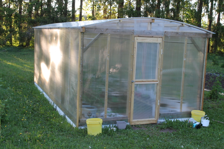

Miks sa ise ei tee vähe kindlamapeale minevat? Nagu aru olen saanud, sul pöidlad asuvad käel külgede peal.Hiid kirjutas: 08 Apr 2021, 21:16 Soovitage nüüd miskit alla 500 euri, mis vähe kindlamapealeminek oleks.
3x4 põrandapind piisav. Või siis 2.6x4
Ainuke, mida pean sel aastal kindlasti ette võtma, on kihtplastiku kinnituskruvide vahetamine. Praegu on kinnitatud vist 30mm pikkuste plekkkatuse kruvidega, kuid peaks vist seintes pikemate vastu vahetama ja katuse omadel mingi liimiga fikseerima, sest kruvid kipuvad puidu(karkass) omapära ja ilmastiku koosmõjul ennast välja keerama.
Automaatõhutusele ei hakanud raha raiskama, kasvuhoone õhutamiseks küüditan suveks maale potentsiaalsed ämma ja äia.
