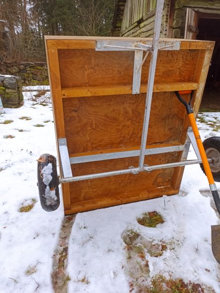

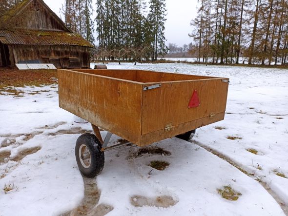

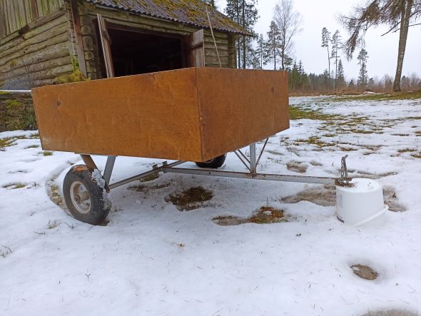

Urmas kirjutas: 15 Dets 2021, 00:27 Kuna pean homme nagunii korraks maale minema ja on meeles, siis võin oma lihtsat käru pildistada. Ehk kellegil tuleb tahtmine sarnane järgi teha.
Sai maal käidud ja pildistatud. Sellele käru on peale laotud ca 200kg.
Käru 1.jpg (51.88 KiB) Vaadatud 7308 korda
Käru 2.jpg (57.47 KiB) Vaadatud 7308 korda
Käru 3.jpg (63.78 KiB) Vaadatud 7308 korda

Alexy kirjutas: 19 Dets 2021, 17:09 Urmase käru kannatab ilmselgelt 300kg, pildi järgi. Murukas toimetab sellega vabalt, tehtud ta ju "ilmselt?" poekärude eeskujul.
Poes tegelesin jah "tööstusspionaažiga". ;)
Alexy kirjutas: 19 Dets 2021, 17:09 Minule ta ei kõlbaks vajadusi arvestades: kõrge. ... Pildi järgi tundub ka laiem murukast? (see võib vabalt petlik olla).
Oleks võinud veidi madalam olla. On jah veidi laiem, sest tahtsin neid kipsplaadi alustel olevaid prusse täispikkuses ära kasutada. Kasti mõõtmed peaksid olema vist 120x100x30cm. Ahju-pliidi- või saunapuude vedamisel panen otstesse kaikad püsti ja tekib veel 1,5x kuhil käru kasti kõrgusest.
Alexy kirjutas: 19 Dets 2021, 17:09 Vean ka puulõhkujat enda omaga, suurte ca 30cm ratastega ehk ja kaalu kah saja alla, mina teda üksi sinna ei saaks lihtsalt. Käru ette astudes läheks tiisel kõveraks puulõhkujat sikutades.
Meil on mingi 7T-ne lõhkuja ilma seisuraamita ja et lõhkuda saaks seistes, mitte küürutades, on tehtud nelikanttorudest pikemast istepingist(raam jäi samaks, pealse moderniseerisin). Ajan käru tagurpidi pingi ette ja lükkan kärule. ;)
