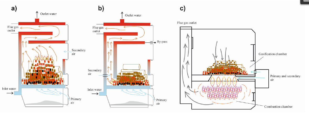

Ac457765, oleks abiks, kui uuringuga ise tutvuksid. Uuringu eesmärk on keskkonnasaaste uurimine katla reaalsel kasutamisel. Seejuures kalkuleeriti ka tegelik kasutegur mida võrreldi nominaalsega (78%). Täpsustuseks veel, et analüüsiti kõige odavamat, lihtsamat ja Poolas populaarseimat katla tüüpi. Pildil variant a)
Konkreetselt katsetati mitte malmkatelt vaid 12kW (söe korral) teraskatelt (5-6 mm). Kes poola keelt mõistab võib konkreetsete katelde kohta täpsemalt uurida.
Kui omale kunagi ammu küttesüsteemi valisin, siis sai malmkatel puudega kütmiseks väga kiiresti välistatud. Milleks, kui mõistliku hinna juures on olemas korralikud altpõlemisega puugaasikatlad? Lõpuks valisin üldse maakütte ja see oli 1 parimatest otsustest.
