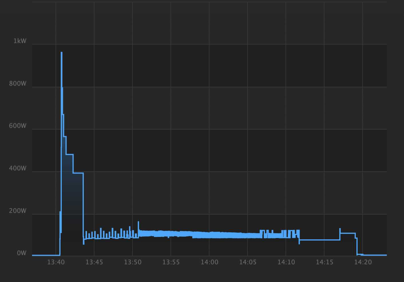

Käisin mõnda aega tagasi sõbra juures uurimas, kuidas tema nn. eestimaine Pelltec-i katel toimib. Väljas oli suurusjärk -10 kraadi.
Mälu järgi toimis asi nii: katel lülitus sisse ja süütas oma 5...10 minutit, mille jooksul loobiti suhteliselt intensiivselt pelleteid peale. Ventikad uhasid ja süütepulk tarbis vist suurusjärk 400W. Seejärel läks katel tööreziimi ja toimetas ca pool tundi. Selle ajaga saavutati ilmselt piisav temperatuur, sest katel läks järgmiseks 10-ks minutiks väljalülitamisreziimi. Pelletite pealevool katkes, jällegi ventikad uhasid, et tagasipõlemist ei toimuks. Kui leek kustu, siis anti kompressorist törs õhku peale, et tuhk põleti eest ära puhuda.
Ühesõnaga, iga kolmveerand tunni tagant tehti uus käivitamine, mis ise võttis kümmekond minutit ja tarbis hulk elektrit. Ütle sina, kas see tundub mõistlik sagedus või mitte?

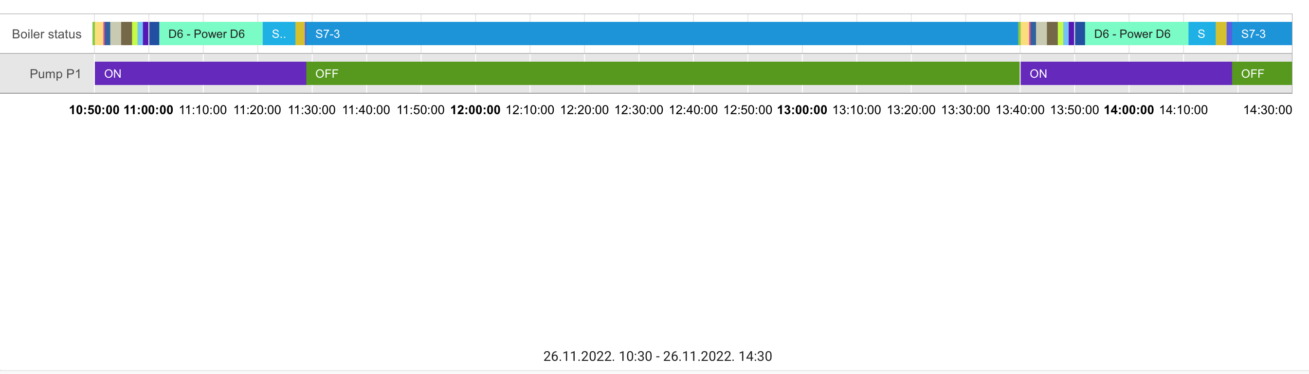

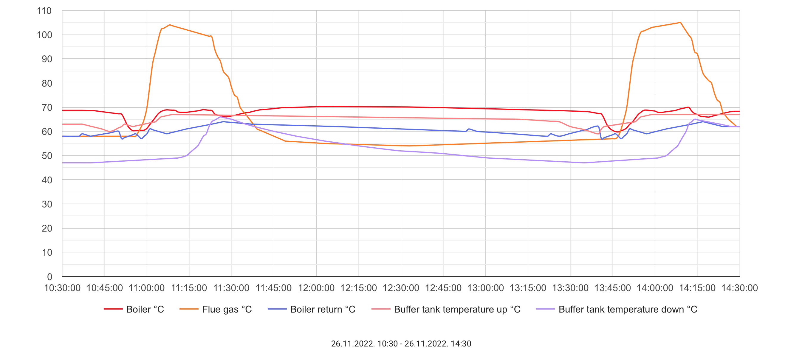

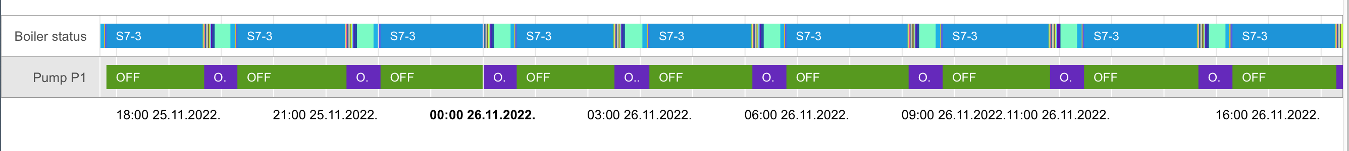

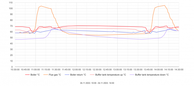

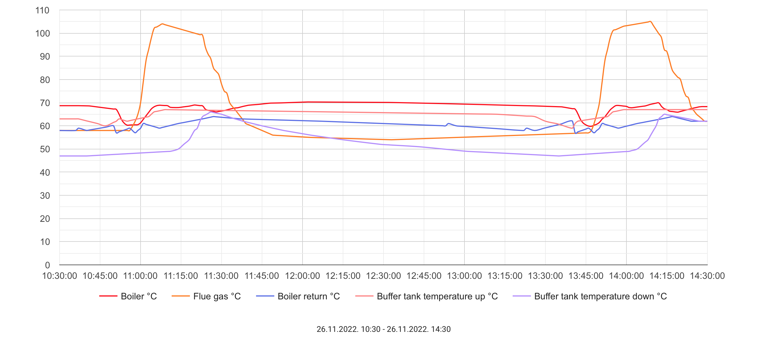

Vahekokkuvõte vol2. Katel on nüüd mõned head nädalad kütnud ja aeg vaadata, milline on siis minu 24kW katla ja 470 liitrit akupaagi reaalne töötsükkel praeguste ilmadega (õues paar-kolm miinuskraadi).
Temperatuurid on seadistatud nii, et kui 470l akupaagi ülemine temperatuuriandur langeb alla 60 kraadi, siis hakkab katel kütma. Paagi alumine temperatuur on selleks ajaks 46...48 kraadi. Paaki köetakse seni, kuni alumine temperatuuriandur saavutab 60 kraadi. Ülemine temperatuur jõuab selle ajaga 67...68 kraadi juurde. Kütmistsükli pikkus on ca 19 minutit täisvõimsusel, millele järgneb ca 2h... 2:20 pikkune puhketsükkel. Radiaatoritesse antakse ca 50 kraadist vett ja ruumi temperatuuri reguleerivad individuaalselt elektroonilised termostaadid radiaatoritel.
Üks töö- ja puhketsükkel täispikkuses ja temperatuuride graafik
24h töögraafik:
Kui kedagi huvitab see eelmistel graafikutel näha olev peenike kribu, mis eelneb kütmistüklile, siis katla käivitamine on detailselt näha järgmisel graafikul:

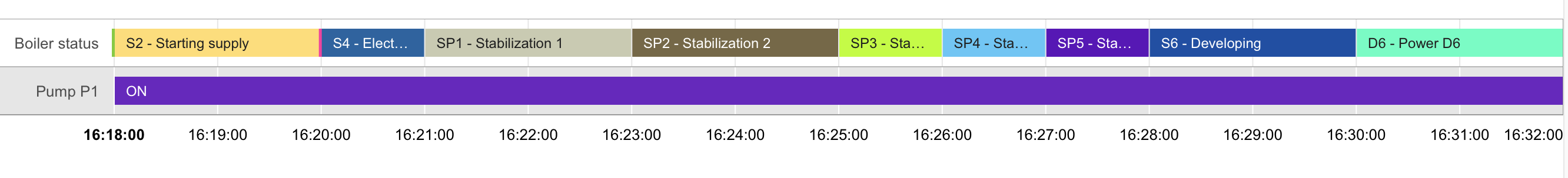

Stardifaas S2 - 2 minutit, mille jooksul puhutakse põlemiskamber tühjaks ja söödetakse pellet kambrisse,
Süütamine S4 - 1 minut, sellele järgnevad 5 leegi stabiliseerimisfaasi SP1...SP5 - 2 + 2 + 1 + 1 + 1 minutit
S6 on leegi arengufaas - 2 min, millele järgneb "D6 - Power" 24kW täisvõimsusega kütmisfaas - 19 minutit.

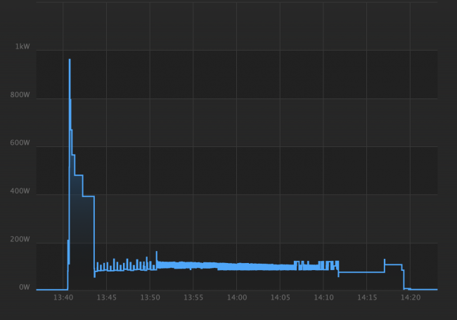

Lihtsalt info mõttes veidi statistikat veel juurde.
Radiaatoritesse mineva segamissõlme (peamiselt ringluspump ja elektroonikamoodul) voolutarve ~8W
Katla voolutarbe puhkeolekus ~5W.
Käivitamise hetkel viskab hetkeks elektrikulu ca 1kW peale, siis mõned minutid 400...500W ja töötsükli ajal kõigub 85...110W vahel.
