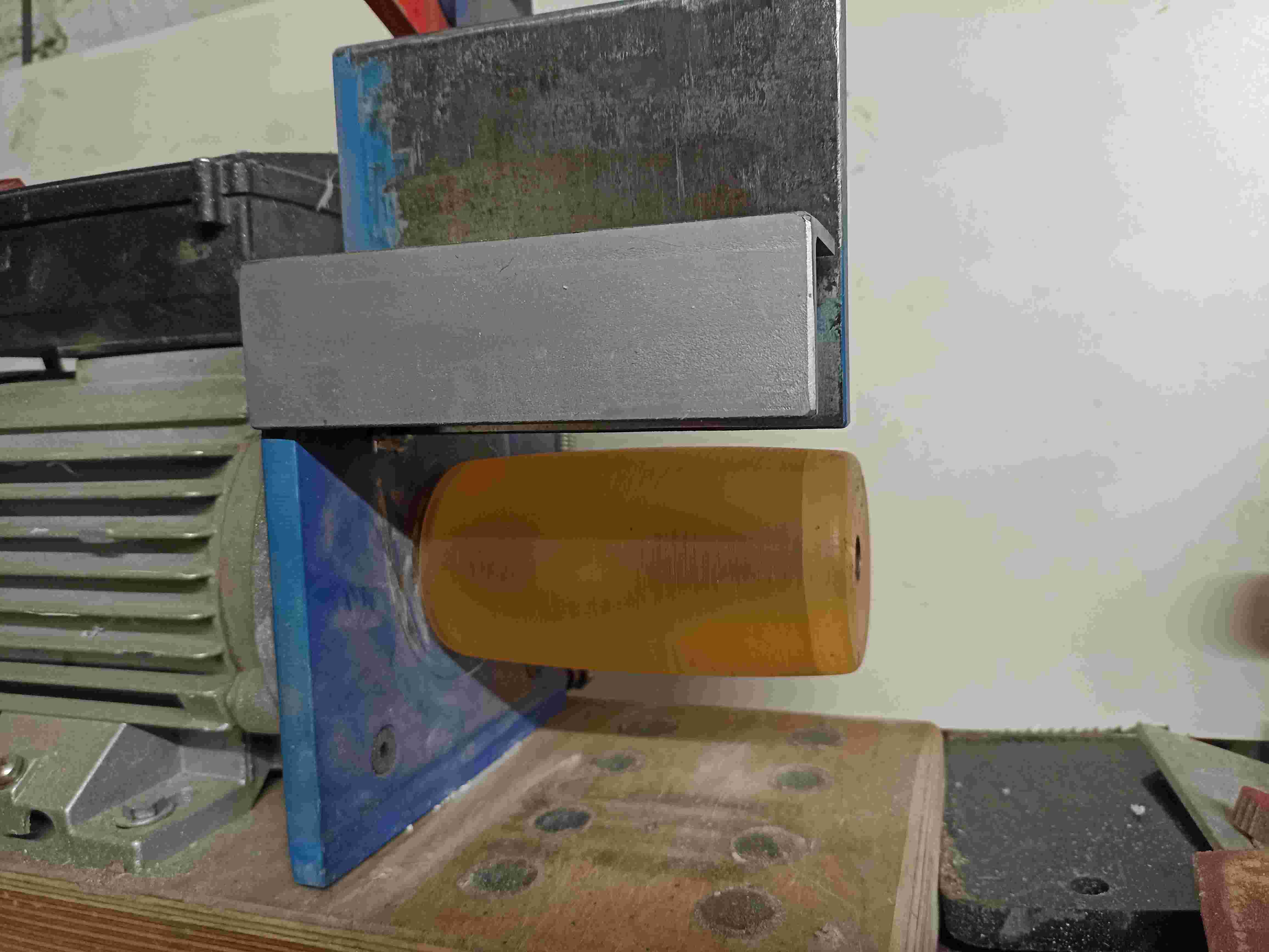

Aastake seda eelmisel leheküljel pildil olevat isetehtud lintlihvija isendit kasutatud ja nüüd ilmnes üks väike probleem. Kuna veorull on mul tehtud 3-4 kokkuliimitud(+ sees sümmeetriliselt kruvitud) 38mm vineerist ja on hakanud veidi viskama. Täpset põhjust ei tea, aga oletan, et surve ja kõikuv niiskus. Veorull on ca 60mm pikkuse mootori võlli küljes ja veovõlli sees on pikk ümar jätkumutter. Tahaks teha uut veovõlli veidi stabiilsemast materjalist ja on üks kulibinlik idee. ;) Ostsin ühe 0,9l purgiõlle, jõin tühjaks, lõikasin pealt augu suuremaks ja ülemise võru jätsin jäikuse huvides alles. Purgi välisdiameeter 83mm, mis minu jaoks ideaalne, sest veovõlli läbimõõt on 70mm ehk ümaraks treimise varu jätkub. Uue veovõlli materjaliks mõtlesin osta 1l koguse 2-komponentset EPO vaiku ja laseks ikka mõned päevad korralikult kivistuda. Vaigu sisse kavatsen uputada M12 kuuskant jätkumutri. Selle fikseerimiseks tegin augufreesiga 38mm vineerist seibi, mille keskele 12mm auk, kus läheb läbi 120mm polt, mille otsas jätkumutter ja vineeriseib fikseerib poldi sügavuse. Poldi kergemaks kättesaamiseks kavatsen enne vaigu sisse uputamist kergelt silikooniga üle teha või panna ümber poldi alumiiniumtorust hülss. Hülsiks sobib täpselt Viisnurga toodetud suusakepi jupp. ;)
Arvamused EPO vaigu kasutamise kohta veovõlli materjaliks on teretulnud, Või on veel midagi paremat? Tänud ette!

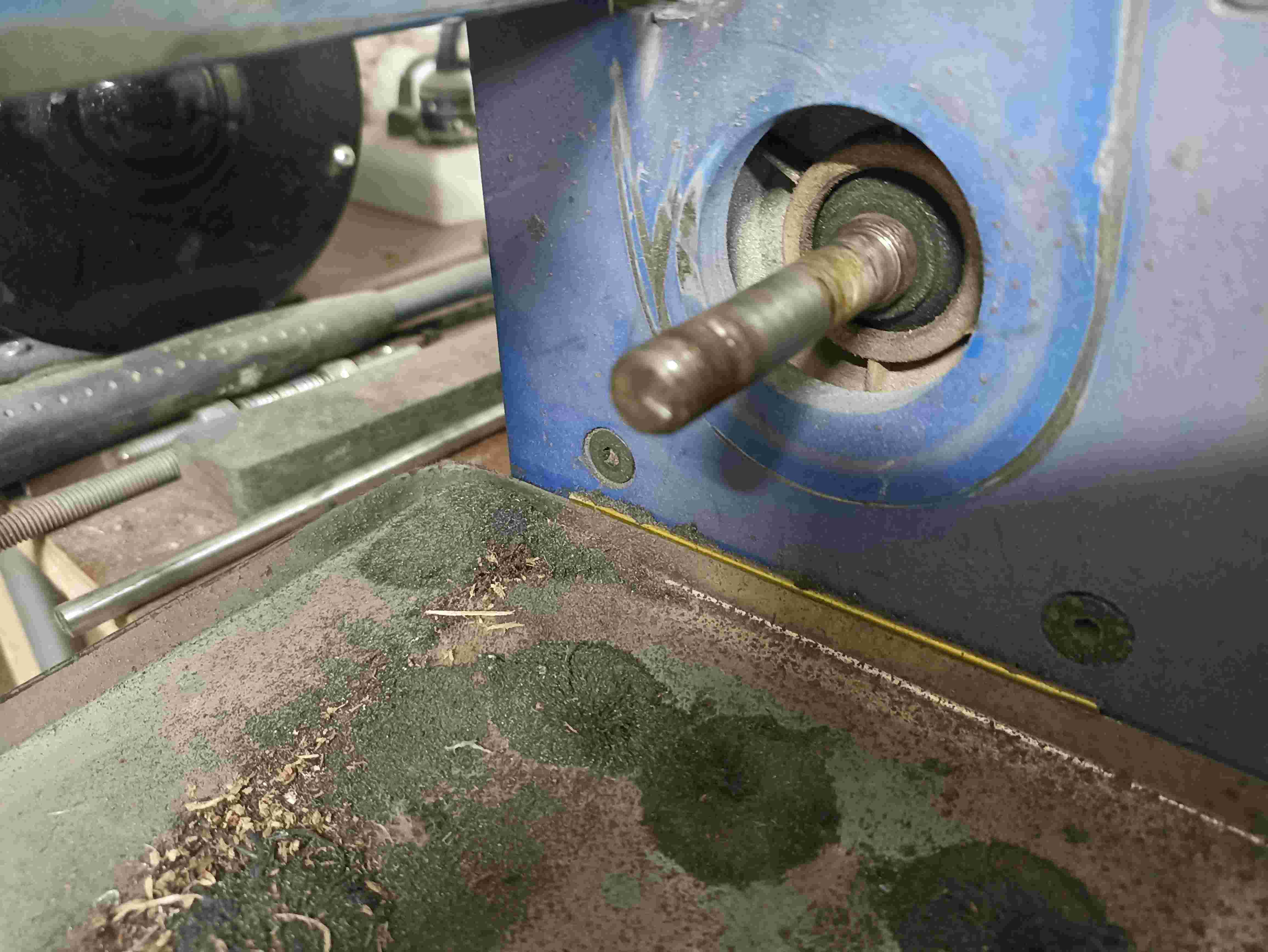

Olgu, üritan uuesti. Alloleval pildil on vasakult paremale vaadates esimesena vana veovõll, mille sees auk ja sees jätkumutter. Mutter asub peaaegu keskel või paar sentimeetrit mootori pool. Teisena on mu idee järgi uue veovõll nn šabloon, millesse valan EPO vaigu ja kolmandana jätkumutter, mis poldi küljes ja mille eemaldan kui vaik on kivistunud. Seesama poldiauk jääb selleks, et veovõll pista mootori võlli külge. Veovõlli kinni-lahti keeramine on lahendatud nii, et mootoril võtsin tagakaane lahti, puurisin võlli sisse 7,5mm ja ca 10mm sügavuse augu ja panin sinna auku sisekuuskandiga poldijupi ning keevitasin kergelt kinni.

Selle uue mutri paigal hoidmiseks on mul mutter keeratud poldi otsa ja 38mm vineerist abivahend on selleks, et polt oleks 90* all. Maakülgetõmbe jõule poldi enam-vägem täpseks paigalduseks ma esialgu lootma ei jäänud, sest vaik ei ole väga viskoosne.

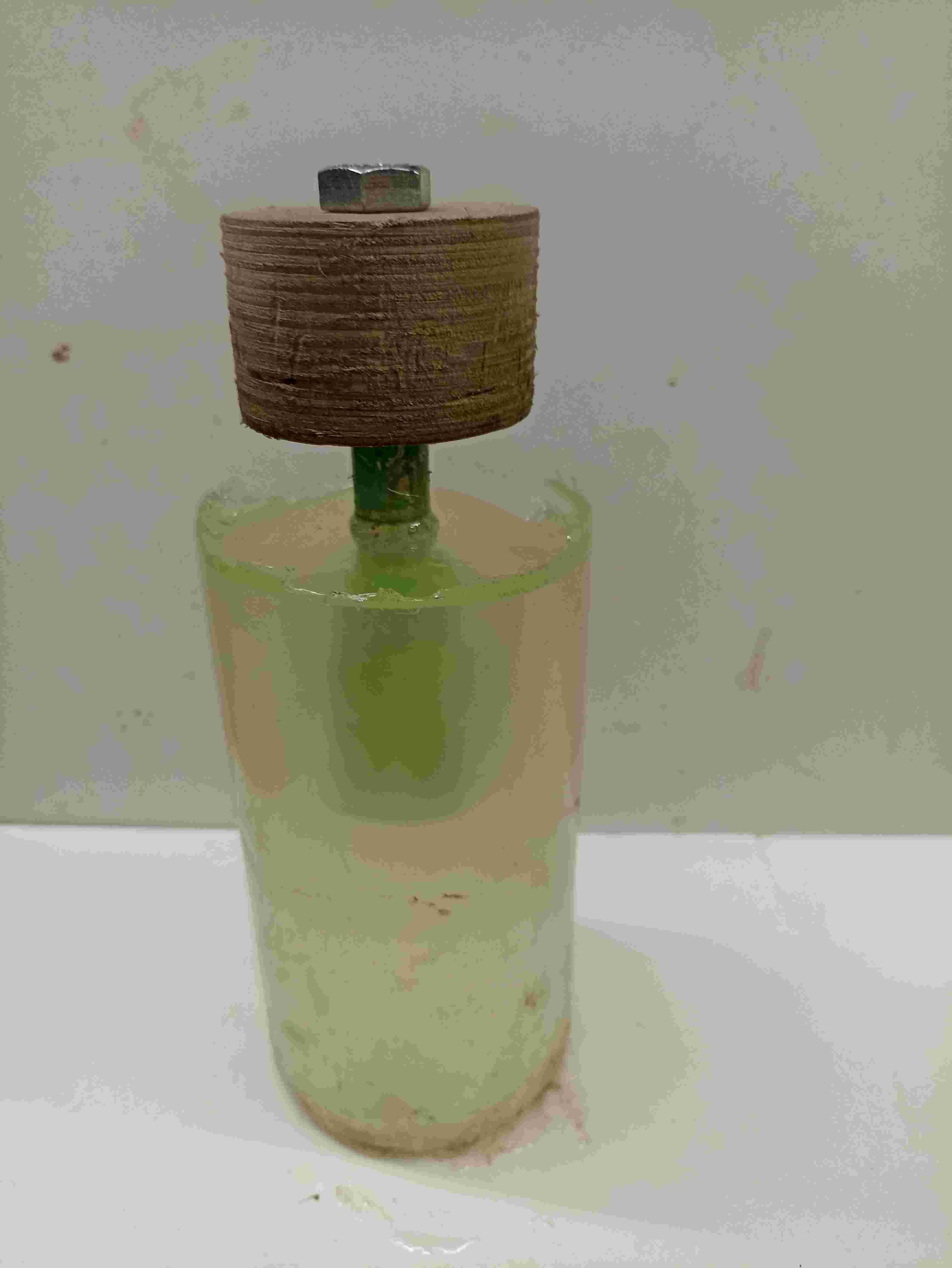

Nonii, sai veovõlli tooriku ümbert õllepurk eemaldatud ja tulemus alloleval pildil. Vaja veel kätte saada polt, mis esialgselt ei andnud tulemusi. Eks homme saab see polt tunda kruustange ja toorik torutange. Kahtlustasin, et äkki silikoon poldi ümber ei toimi ja igaks juhuks paigadasin 12mm sisemõõduga hülsi ja hermetiseerisin hülsi ja mutri liitekoha akrüülhermeetikuga. Arvan, et ei ole hullu, raskused on ületamiseks! ;) Nüüd jääb üle oodata kuni hobitreipingi garantiist kätte saan(eile viisin).

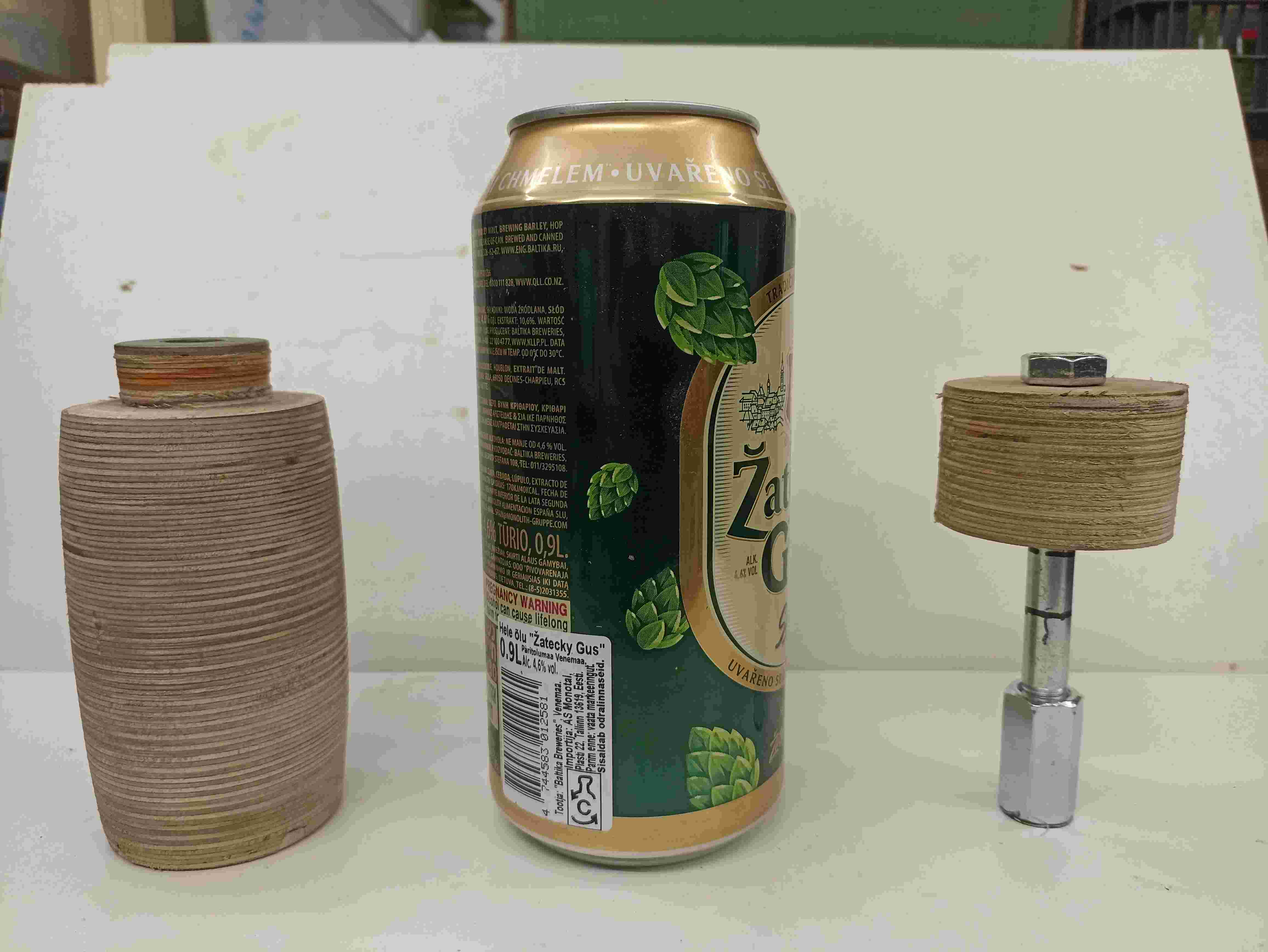

Jätkame veovõlli teemal. Nagu ikka, siis esimene vasikas läheb aia taha ehk tegijal ikka juhtub. Esimese vasika vead- esiteks alahindasin epovaigu termoreaktsiooni ja vaiku läks keerme vahele. Teiseks oli mul jätkumutri otsa pandud mägiaivari teip, aga eks selle liim sulas lahti ja kokkuvõtteks keerasin kruustangide vahel poldi pooleks. Mis sitasti see uuesti ja õppisin lolli vigadest. ;) Järgmise tegin nii, et leidsin 12mm sisemõõduga õhukeseseinalise torujupid, jätkumutrile puurisin 14mm puuriga kergelt sisse mõlemasse otsa, M12 keermelatt läbi, fikseerisin mõlemast otsas mutriga ja hermetiseerisin epo liimiga. Kuna õlut ei raatsinud vormiks enam osta(liiga kaugele sõita, siis istusin veidi staabis, tegelesin pahega ja samal ajal mõtlesin veidike. Leidsin 75mm kanalitoru ja tegin paraja jupi. Seejärel 16mm veekindlast vineerist kaks seibi, millel keskel 14mm augud, aga enne tegin lendpuuriga ka täpselt toru läbimõõduga sobivad sooned. Nüüd jäi üle põhi kinni keerata, epovaik sisse valada, ülemine seib ka peale panna ja kinni keerata ning oodata millal vaik kivistub. "Vormi" tegin seestpoolt lapiga kergelt õliseks, et vormi küljest kergemini lahti tuleks ja tuligi. Vahepeal hakkasin juba pabistama, et vorm sulab üles, sest IR püstoliga mõõtes oli ühel hetkel temperatuur isegi 105,4*C.
Lõpptulemus on alloleval pildil, mis idee järgi ei tohiks enam staabis olevatele klimaatiliste tingimustele(niiskus) alluda.
