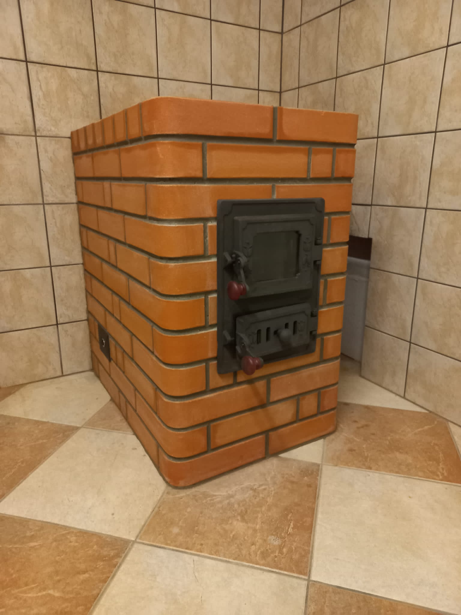

Lasin just u. sellese suurusega saunamajja teha väikese ahju. Enne oli Lincar Gaia 148 pliit. See andis kah sooja, aga sooja seina selle taga küll soojaks ei ajanud. Kui sooja seina taga poleks, ei oleks vahetama hakanudki, aga no kui see juba ehitatud saunamajja on, siis miks mitte ära kasutada. Ei tea, mida maja ehitaja mõtles (ma teine omanik), kui sellise koosluse pani, aga samas igaühe omaasi, mis teeb. Seda kuidas uus ahi kütab, ma veel öelda ei oska, sest kaks päeva tagasi sai valmis, aga mingi aeg võin siia sulle infoks panna, kui veel huvi. Maksis 900 raha.

Minulgi saunamajas väike ahi, aga seal ei pea soe kestma 24h. Selline ahi on ikka tuppa väike?

See tundub ikka väga kutsikas. Huvitav, kaua see soe püsib? 😀
