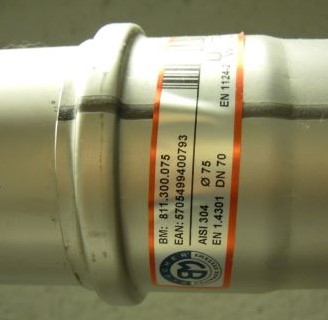

Leidsin oma arhiivist "sünnitunnistusega" pressliitmiku. Oslo, oli vist 2010. Ei ole kortermaja, pisut spetsiifilisem ettevõte. Mina ei pressinud, mina tegin foto. Eestis on nii mõnigi Tellija peast segaseks läinud ning AISI 316 asemel hakanud nõudma 316L ehk sisuliselt soovitakse kulumatute piduriklotsidega autot.

See on mingisugune kanalisatsioonitoru? ja nendel pole ju pressliitmikutega suurt midagi pistmist.

pikk88 kirjutas: 07 Veebr 2023, 08:27 See on mingisugune kanalisatsioonitoru? ja nendel pole ju pressliitmikutega suurt midagi pistmist.
Vaadates projekti ja tehnoloogilist sõlme siis peab see sõlm kuni 4 bar vastu pidama (sh ka juba hüdr.löök).

Esimene ettejuhtuv manuaal väidab, et galvaniseeritud teraspress torustiku max töörõhk on 16 bar ja surveproovil peab katse rõhk olema igas punktis 1,3 korda suurem süsteemi tööröhust ja vähemalt 1 bar ülerõhku. https://hals.ee/trading/wp-content/uplo ... anual7.pdf
Ehk siis sinu viidatud torusõlme projektijärgne töörõhk on ümmarguselt 4 korda nõrgem ja lisaks sellele on ka liitmike paigaldustehnoloogia hoopis teistsugune kui antud alateemas jutuks olevatel torudel-liitmikel.

pikk88 kirjutas: 08 Veebr 2023, 08:49 Esimene ettejuhtuv manuaal väidab, et galvaniseeritud teraspress torustiku max töörõhk on 16 bar ja surveproovil peab katse rõhk olema igas punktis 1,3 korda suurem süsteemi tööröhust ja vähemalt 1 bar ülerõhku. https://hals.ee/trading/wp-content/uplo ... anual7.pdf
Kas torustikku (vahet pole: vesi, kusi, bensiin, vedelkloor, vaakum, kõrgrõhk, jne) projekteerides järgitakse ainut ja ainult töörõhku?
