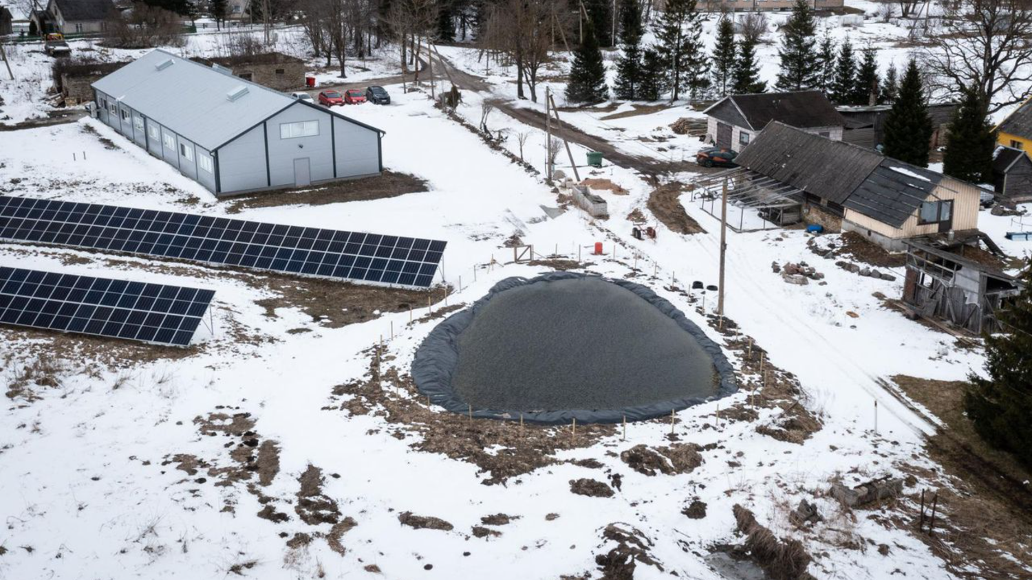

Nagu näha ka siinses "käsitsi veetava mootorpritsini" jõudnud arutelust, siis seadusi tõesti ei tunta!
Nimelt "Veevõtukoht", millele kehtivad päästeameti poolt seatud erinevad nõuded on näha sellel pildil vasakul asuv PUNANE hüdrant, mis on maaaluse toruga ühendatud kustutusveehoidlaga.
"Kustutusvee hoidla" on eraldi seisev, kinnistu omaniku poolt rajatav ja hallatav rajatis, mille vormistamise lahendused ei ole päästeameti asi (peale mahutavuse).
Kustutamise käigus pole ühegi päästja liginemine veekogule vajalik, kui tuletõrje veevõtukoht on nõuetekohaselt vormistatud.
Juba aastaid loetakse "veevõtukohaks" hüdranti, mis on MAAALUSE TORUGA seotud veekoguga ja pole vahet, kas veekogu on tehislik või looduslik, et talvel ei peaks keegi hakkama lume alt otsima ohtlikku kallast.
Antud "eludele ohtliku rajatise" tekkimises on süüdi kinnistu omanik, arhitektid ja planeerijad, kes jätsid arvestamata elementaarsed ohutusnõuded.
Ohutustehnika rikkumisena on nendel piltidel näha, et ka päiksepaneelide maapaigaldis on nõuetekohase aiaga piiramata.

Avatud territooriumil asuv eluohtliku pingega paneelipaigaldis peaks ka olema piiratud tõkkega.
