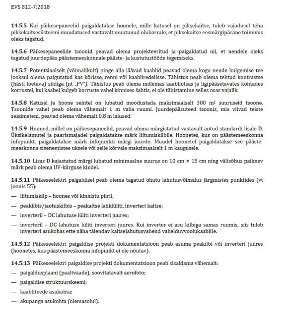

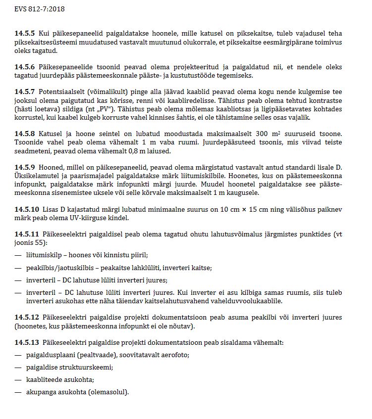

Veidi tuleohutuse standardi viiteid. Kusjuures turvalüliti PV liini lõpus kõlab väga ebaloogliselt. Suhtlesin PA inspektoriga, möönis ka, et väga loogline see pole. Kui ütlesin, et standard ei kajasta asjaolu, et optimeerijad lülitavad automaatselt ise PV liini välja, siis oli üllatus. Seega võib olla võib kõrvale kalduda. Samas mingi lüliti tõttu pikalt jaurata ei viitsi ja kui päästemeeskond tahab ennast kindlalt tunda, et sirakat ei saa, siis võib sellise näiva turvalisuse neile ju luua.

Aga siis ongi ju kõik õige.

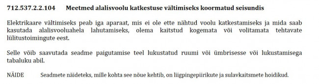

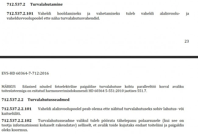

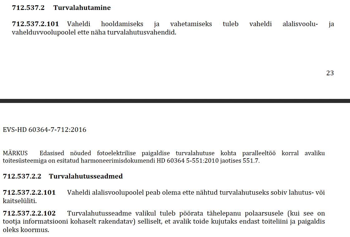

Teisest standardist
Ja, et asi põnev oleks, seda ei tohi suvalisetele isikutele näppimiseks välja panna:
Samas muidugi see näide tekitab küsimuse, et turvalülitile DC ahelas nagu ei kehti.

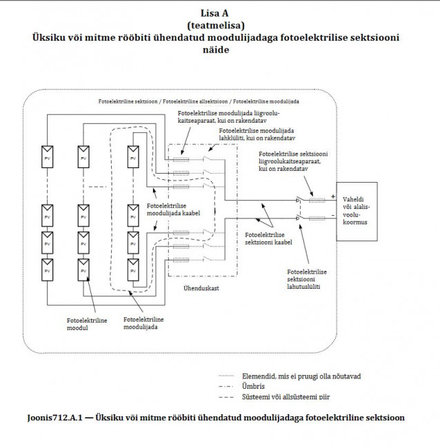

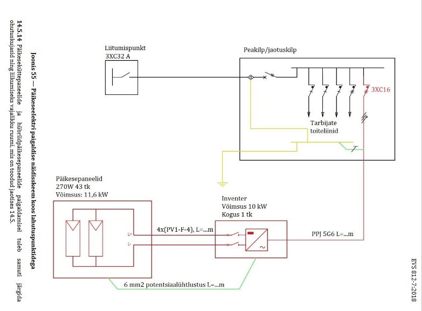

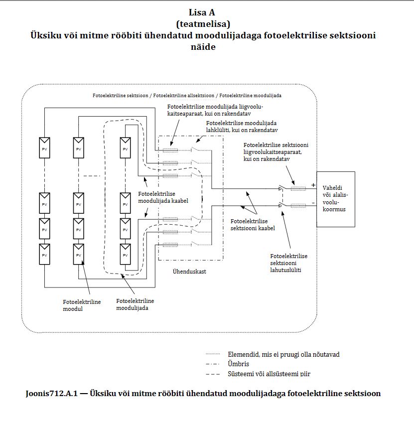

Siin näidisskeem ja tähele tuleb panna, et terve paneelivõrk on ümbritsetud punktiiriga, mis legendi järgi tähendab: elemendid, mis ei pruugi olla nõutavad. Punktiiri sees on ka DC turvalülitid nimega lahutuslüliti.

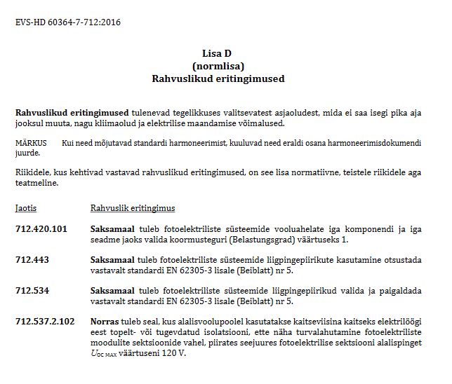

See tundub juba lüliti moodi, lahutab rohkem kui 1 ahela ja pinged ka vastavad.
Onninen paistab müüb lollusest meie turule Norra varianti, kus on normeeritud, et iga 120 V takka tuleb string lülititega juppideks jagada. Bürokraatia ei tunne piire.

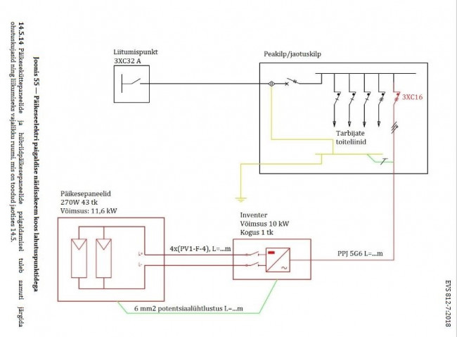

Lugesin terve teema läbi, aga täit sotti ei saanud, kas inverteri (3F 10kW) ja kilbi vahelisel vahelduvvooluliinil peab olema turvalüliti, nt inverteri kõrval või täidab sama otstarbe kilbis olev 3P kaitseautomaat? inverter ja kilp samas ruumis, vahe ~4m.
Re: Päikesepaneelide inverteri ühendamine
Kui näpuga ja juuksekarva lõhki ajades siis peab olema kaitselahutuse automaat. Kahjuks tavalüliti tänaste paberite järgi kaitselahutuse nõuet ei täida, kuigi 99% juhtudel on see täiesti piisav. Seega pedant paneb kaitselahutuse automaadi lisaks, tavainimene jääb olemasoleva kaitselüliti juurde.

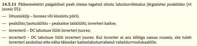

Madalpinge kaitselahutuse lüliti tunneb ära T kujulise kontakti järgi aparaadi skeemil. Pluss lukustatavus Peale selle tuleb jälgida et aparaadi liigpingekategooria vastaks antud paigalduse osas kehtivatele nõuetele.
Kunni poolt toodud dokumendi punkt 14.5.11 põhjal ütleks, et tavaline moodulkaitselüliti sobib (enamasti ? - päris vuhvleid meil tänapäeval vist enam ei müüda ?), kui inverter asub I piksekaitsetsoonis ja selle ja 0-tsooni piiril on tagatud võimalike liigpingete piiramine III liigpingekategooria seadmete taluvustasemele.
Kui seda pole tehtud, siis tuleb jah kasutada IV liigpingekategooria kaitselahutusaparaati.
Minul on paneelid 20 m kaugusel asuva abihoone katusel ... seega sai abihoone kilpi pandud esmalt IV liigpingekategooria kaitselahutuslüliti kui ka Tüüp 1 piksevoolupiirikud.

Turvalüliti on üldjuhul seadme juures paiknev lüliti seadme teenindamiseks jne. Konkreetselt inverteri kohta (siin lukustuvust ei nõuta, on ainult: ohutu lahutusvõimalus):

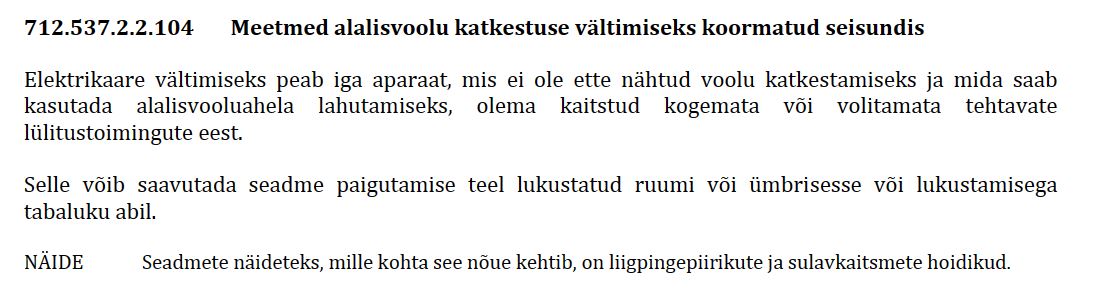

Ise teema peaks olema optimaiseritega, need katkestavad DC poole automaatselt (standarditegija ei osanud nende tulekut ette näha), kui inverterist ei tule Stay alive telegrammi ehk inverter on võrgust lahutatud.
Üldiselt DC poolt mingi turvalülitiga koormuse all lahutada inveteritootja keelab kategooriliselt enne, kui inverter pole AC poolelt lahutatud ja päästjate jaoks on täiesti vale taktika nõuda DC poole lahutamist, nõuda tuleks lühistamist.
