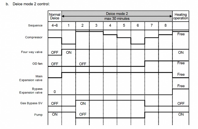

Asi selles, et sellel monoblockil on 2 sulatusreziimi. Üks ringlusvee baasil ja teine kompressoriga selliselt, et sulatusvesi üldse ei ringle. Kui ringlusvesi liiga jahe on või kui õue temp alla -10 kraadi on, siis on see kompressoriga sulatus, manualis nimetavad seda Deice Mode 2. Mode 2 sulatuse ajal ei tohi vesi liikuda ja kui andur näitab vee liikumist, siis on H65 ja stop.
Manualis ilusti kirjas, et kõigepealt vaheta andur, siis pump ja siis trükkplaat.
Hetkel püüan seda remondifirmale selgitada, aga nemad ootavad tehasest vastust ja mina külemtan.
Ei ole sellist asja veel kuulnud!
Teistel soojuspumpadel läheb sulatuse ajal kompressor käima ja kuuma gaasiga sulatatakse aurusti radiaatorit. Sooja võetakse valdavalt kütteveelt.
Selles puudub igasugune mõistuslik loogika et külmema ilmaga kasutada ainult kompressori soojust.
Oht on see et vesi külm.
Läbi aegade on esinenud ka vigaseid programme kus veepump seisatakse sulatuse ajaks. Sellisel juhul on kurb lõppmäng.
Sellel masinal on skeemide järgi veeringluse lüliti (mitte vee kulumõõtja). Kui vesi ringi ei käi siis H65 ja Stop.
Vastasel juhul on Stop for ever.
(Kui väidad et -10C välisõhk põhjustab soojuspumba töö katkemise siis võib kontrollimiseks panna fööni vaikselt anduri juurde tööl ning soojuspump peaks ok olema??? ).

Kes seda pana loogikat teab, see mis sa kirjeldasid on pana Mode 1 loogika. Mode 2 kohta on manualis isegi pilt juures, kus kompressor töötab ja veepump seisab, vt etapp 2-6 alloleval pildil. Manualis teisel pildil ka näha tingimus, et mode 2 on alati, kui alla -10 VÕI kui välisosa sissetulev veetemp. on alla 27 kraadi.
Saan oma errorist lahti, kui elektriga akuupaagi 27+ kraadi peale kütan ja siis loodan, et välistemp alla -10 ei lähe. H65 on ainult mode 2 viga.
Manual on neil jah uuendamata. See voolulüliti oli üle-eelmisel generatsioonil (G) eelmisel ja praegusel generatsioonil (H ja J) on vooluandur, mis mõõdab reaalselt vooluhulka l/min. saan selle isegi graafikule kuvada. Seda teadis tehnik, kes on neid ikka paar korda näinud.
Samuti räägib minu monoblocki manual siseosast, mis tähendab, et nad on võtnud sarnase split tüüpi pumba manuali ja üpriski mõtlemata sinna lihtsalt minu uue monoblock mudeli tüübinumbri peale kirjutanud. Aga siiski on nad <ctrl>+F otsingut kasutanud ja R410 -> R32 vastu vahetanud, hea seegi :)

Veepump ei tohi töötada Mode2 sulatuse ajal ja andur ei tohi veevoolu näidata.
Kohe kui andur näitab üle 5l/min, siis tekib H65 error.
Raske uskuda, et veepump vahepeal stardib, pigem ikka andur peksab segast.
:D Digitaalne süsteem ei saa "segast peksta".
Oletame et 1 tingimus - 10C välisõhk on "1".
2 tingimus et kui ringluspump seisab tuleb sisendisse "1".
Vee kulumõõtja on sul korras ja näitab, seega seal viga ei ole.
Mina pakun et programm võib olla vigane. Seetõttu kui veepumba seistes tuleb sinna sisendisse vale data ehk piltlikult öeldes "0" siis muutes sisendi signaali (kui veepump käib) peaks süsteem tööle hakkama.

Lihtsalt selgituseks, et ongi ainult sujuva skaalaga vooluhukga ehk kulumõõtja, mida mina nimetasin anduriuks. 1-0 lülitit ei ole.
See kulumõõtja on mingi analoog ultraheli vms andur, mis siis ilselt digitaalseks teisendatakse, see saab segast küll peksta.
Saan panna mõõdetud vooluhulga graafikule jooksma ja punktid isegi excelisse salvestada.
Seda aga iga 30 sek tagant, mitte tihedamini. Minu enda puhas oletus on, et see vooluhulga andur peksab lühikesi impulsse, mille H65 vea loogika kinni püüab, aga see ei satu minu graafikule, kuna seal on 30 sek tagant.
Tegelikult olen sellise anomaalia ka kahel korral kinni püüdnud graafikule.

Süsteem kogub andmeid iga 30 sek järel ja analoogandmed sisestatakse digitaalsetena.
Kui vahepeal peaks mõni ufo mööda lendama siis seda kahjuks ei sisestata.
"0", "1" - sellistel seadmetel on plokkskeemid kuhu sisendisse antakse kas lubavad või keelavad signaalid.
Arvan et programmi on uuendamisel võib olla tehtud viga.
