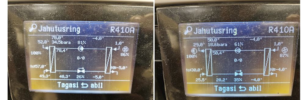

mhmh kirjutas: 30 Okt 2023, 10:09 Hetkel tundub küll, et pole kamina kütmisega seotud. Pigem tundub, et kui teeb sooja tarbevett, st 50kraadi, siis tekib see viga mingitel kindlatel välistemperatuuridel.
https://photos.google.com/share/AF1QipO ... FNMmdrRnFB
Sellel pildil on hetk soojuspumba näitudest tarbevee soojendamisel. Vasakul asub kondensaator: kuumgaas sisse 78,4 C ,küttevesi välja 52,8 C , kuumagaasi rõhk 34,5 Bar ,küttevesi tagasi 49,3 C , gaas/vedelik 48,3 C välja. Vastuvoolu soojusvahetist (kondensaatorist) väljuva gaasi/vedeliku temp. on alati kõrgem kui siseneva küttevee oma. Andur vajab kontrollimist. Ei ole välistatud võimalus et, enne kui tarbevee temp. saavutab 50 C, tõuseb siseneva küttevee temp. nii kõrgele mis välistab gaasi kondenseerumise. R410A kondenseerub alla 55C 34,5 Bar. COP näit kukub kivina 1 suunas!
mhmh
Postitusi: 32
Liitunud: 27 Apr 2016, 20:09
Re: Viessmanni Õhk-Vesi veateade
Lugemata postitus Postitas mhmh »
Suur kummardus! Lasen asja üle vaadata :good: Tundub sama asi ka küttevee puhul, et väljuv temperatuur on madalam.
Adlolf kirjutas: 30 Okt 2023, 21:27 Tere!

Küttevee temperatuurid on normi piires, lubatud max 57 C . Ülevaatajate saabudes küsi neilt praktilist õpetust kuidas menüüst muuta küttevee temperatuuri (akupaak, boiler, boileri desifitseerimine). Veel tasuks küsida kas SP vähendab automaatselt kütevee voolukiirust kui peale ja tagasivoolu vahe on väiksem kui 5 C.

Vesi küll, kuid need gaasi temperatuurid on väljuval (28.2) jälle madalamad kui sisenemisel (50.4). See vist pole okei nagu ma enne aru sain?

Olen selgituse võlgu.
Esimesel pildil on hetk soojuspumba näitudest boileri tarbevee soojendamisel. Vasakul asub kondensaator: kuumgaas sisse 78,4 C ,vesi välja 52,8 C , kuumagaasi rõhk 34,5 Bar ,vesi sisse 49,3 C , kondensaat 48,3 C välja. Vastuvoolu soojusvahetist (kondensaatorist) väljuva kondensaadi temp. on alati kõrgem kui siseneva vee oma. 48,3-49,3= -1 ?
Teisel pildil on hetk soojuspumba näitudest akupaagi küttevee soojendamisel. Kuumgaas sisse 50,4 C, küttevesi välja 29 C, küttevesi sisse 25,5 C, kondensaat välja 28,2 C. 28,2-25,5=2,7 C.
mhmh
Postitusi: 32
Tänud. Nüüd ma sain paremini aru :grin:
Adlolf kirjutas: 01 Nov 2023, 20:55 Olen selgituse võlgu.
