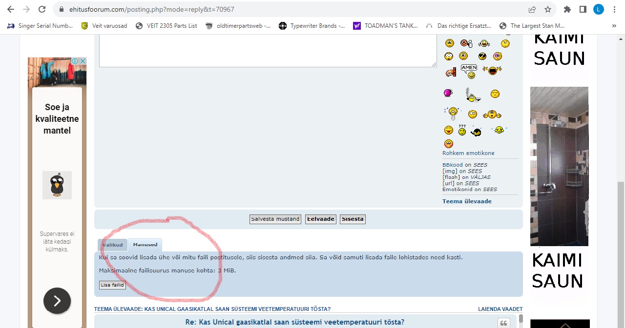

Igasse foorumisse saab pilte lisada. Siin foorumis on vastuse kasti all nupp Manused (vt. pilti), kuhu saab üles laadida oma pildid. Vale formaadi puhul võib vahel olla vajadus neid veidi sobivasse formaati mugandada (näit. Paint-programmiga) aga täitsa tehtav.Mimikri kirjutas: 27 Nov 2023, 22:33 Tegin eile fotosid ka nagu eespool sooviti, kuid ei saanud neid lisada. Täna õhtul lugesin KKK alt, et fotosid ei saagi siia arvutist lisada.
